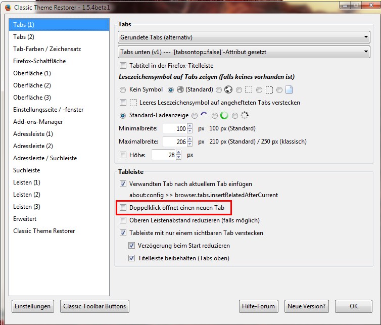

  • Hallo Aris
    Scheinbar hat FF 47.0 deinen Doppelklick für einen neuen Tab übernommen. :)
    Mir ist aufgefallen, dass sich bei mir jetzt immer zwei Tabs öffnen wenn ich einen Doppelklick mache. Jetzt habe die Funktion im CTR deaktiviert und erhalte nun wieder nur einen Tab.
    [attachment=0]Classic Theme Restorer - doppelklick-Tab.jpg[/attachment]
  • Ist vielleicht noch eine andere Tab-Erweiterung installiert (TabMixPlus, TabKit, Tab Utilities)? Wenn nur CTR aktiv ist und "Doppelklick öffnet einen neuen Tab" deaktiviert bleibt, minimiert/maximiert sich das Fenster bei mir nur (ebenfalls getestet unter W7).
  • Hallo Aris.
    ich kann das bestätigen.
    Mit doppelklick auf die Tableiste werden zwei neue Tabs geöffnet,
    obwohl ich überall diese Option deaktiviert habe.
    Sei es in CTR oder in TabMixplus.
    Mozilla/5.0 (Windows NT 10.0; Win64; x64; rv:109.0) Gecko/20100101 Firefox/124.0.2
  • Win 7 x64 + Firefox 47 + neues Browser Profil
    1. CTR 1.5.3 installiert (nichts verstellt) -> Doppelklick auf Tableiste maximiert und minimiert das Fenster
    2. TMP 0.5.0.0 installiert (nichts verstellt) -> Doppelklick auf Tableiste maximiert und minimiert das Fenster
  • Ich setze voraus, dass die anderen ihre Einstellungen angepasst haben, so wie ich auch.
    Doppelklick auf die Tableiste = Neuer Tab.
    8) Gruß camel-joe
    Festes Profil: Gerade nicht vorhanden
    Portable: Die aktuelle ESR / Nightly
  • Ok. Entwarnung von meiner Seite. Ursache war ein UserChrome Script.
    Nun passt es wieder. Danke und Entschuldigung. :oops:
