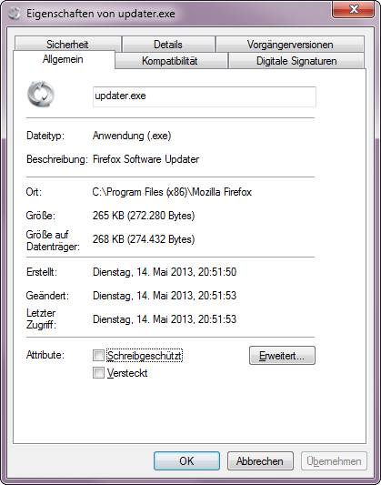

Malwarebytes hat auf einem anderen Rechner mit Win 7 die Datei Updater.exe im Firefox-Ordner als Trojaner identifiziert.
Das scheint aber die normale Updater.exe zu sein. Kann man das näher verifizieren? wie groß ist die regulär, 266KB?
266 KB MD5Hash: 91DEFD7410105C07344067A64CFFC16E
http://onlinemd5.com/ einfach hier die updater.exe mal rein ziehen und den md5 Hash erzeugen lassen und sehen ob er der gleiche ist wie bei mir.

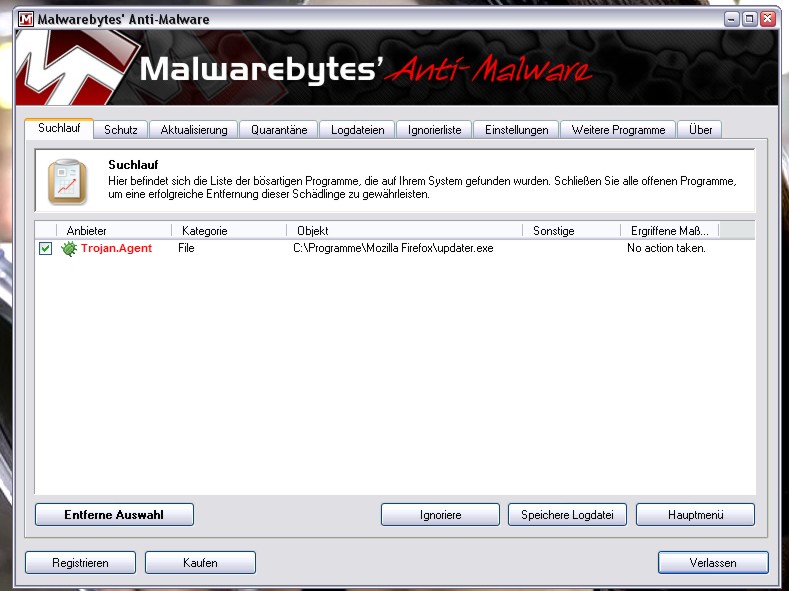

so, jetzt auch unter XP als Trojaner erkannt.
aktuell ist die Datei 267 KB groß (Version 23.0);
dieser ominöse Hash-Tag lautet jetzt:
C0635E5D3B9310CC6CFDD4DDC545C50B
Fehlalarm?
Zitat von Black-Cab993C0635E5D3B9310CC6CFDD4DDC545C50B
Fehlalarm?
Höchstwahrscheinlich.
https://www.virustotal.com/en/file/8a3700…additional-info
Siehe unter "Additional info", da ist der MD5-hash angeführt.
Vielleicht sind die Signaturen des Malwarebytes-Programmes veraltet? Denn auf der Seite wird angezeigt, dass die Version des updater.exe nichts ungewolltes beinhaltet.
Hash stimmt
c0635e5d3b9310cc6cfdd4ddc545c50b|updater.exe
Wurde aber bereits korrigiert
