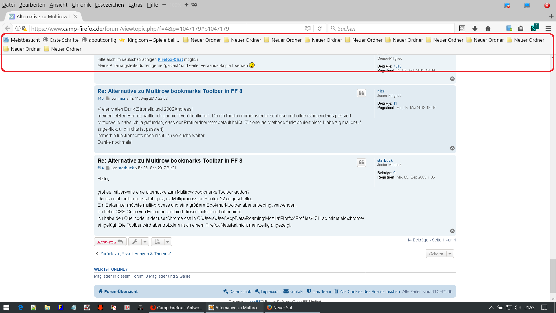

  • Bitte testen:
    [attachment=0]Screenshot (214).png[/attachment]
