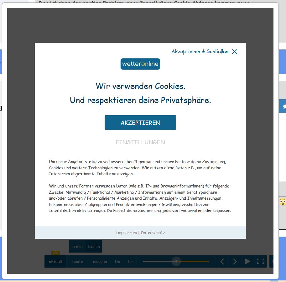

  • Trotz Freigabe bzw. die Aufnahme der Adresse
    https://www.meteox.de/forecastloop.aspx?type=1
    in die Whitelist sowohl in uBlock, uMatrix und I dont care about Cookies kein Erfolg.
    Danach Test mit Deaktivierung der 3 genannten Erweiterungen und ebenfalls kein Erfolg! ?(
    Es passiert dies...
    direkt nach Aufruf...
    dann kurz dieses
    dann wird das dahinterliegende Firefoxfenster weiss
    ... und so sieht es schließlich dann aus...
  • Jetzt habe ich mal deine Adresse in das Script eingefügt, alle Coockies gelöscht, Fox-Neustart , EU_Prognose aufgerufen, dann erscheint das hier.
    Nun vergleiche mal dieses Fenster mit denen aus RE: Wetterfuchsbutton Script für userChrome.js, da gibt es keine Übereinstimmung.
    Stimme ich dann zu, so erscheint das Fenster, so wie es sein soll (ohne CSS-Code).
    Da stimmt bei dir der Aufruf der korrekten Adresse nicht, würde ich dazu meinen.
