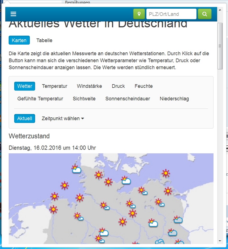

bei mir stellt sich das aktuelle Wetter für Deutschland so dar:[attachment=0]DED_Aktuell.jpg[/attachment]
Was muss ich - offensichtlich im Skript 'wetterfuchsbutton.css' - ändern, damit der Süden der Republik auch mit dargestellt wird?
Hast Du das Script aktualisiert, oder dort nur die Änderung übertragen?
Denn es sieht so aus, als ob Du die falsche Höhe eingetragen hast.
das hat nichts mit dem CSS Code zu tun.
Endor -
Hallo Endor,
ich habe an den Größenangaben nichts verändert; beide Skripts wurden neu eingestellt und nur die Angaben für meine Region angepasst. Rufe ich die entspr. Wetterseite - mit aktiviertem css-Skript auf, dann bekomme ich die o.a. Ansicht - also ohne den Süden; deaktiviere ich das Skript, dann kann ich den Rest durch scrollen ansehen. -
Hallo Mathe41.
Bitte tu mir einen Gefallen und kontrolliere im Wetterfuchsbutton.uc.js Script die Zeile 13 ob die bei Dir auch so ist:CodeDED_WetterAktuell: {url:"http://www.wetterkontor.de/de/deutschland_aktuell.asp?id=0&page=0&sort=0",width:625,height:865},
Wichtig ist der Wert bei height.
Endor -
Hallo Endor,
der Wert stimmt exakt mit deinem Wert überein.
Ich mache mir jetzt darüber keine grauen Haare (würden eh nicht auffallen!), ich schalte, wenn ich das aktuelle Deutschlandwetter sehen will, für diesen kurzen Moment das CSS-Skript einfach aus und gut ist es. Vielen Dank für deine Bemühungen. -
Hallo Mathe41
Kannst Du bitte mal ein Bild machen wenn der CSS Code ausgeschaltet ist.
Endor -

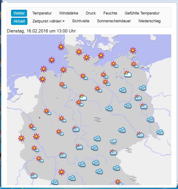

So, hat einen Moment gedauert.
Hier das Bild:[attachment=0]Bild 001.jpg[/attachment]
Jetzt lässt sich das Bild mittels Skrollbalken verschieben.
Macht doch nichts.
Danke für das Bild. Aber ich verstehe immer noch nicht, warum bei Dir das
Panel - Fenster nicht die angegebene Höhe hat.
Es ist immer nur 700px hoch, nicht wie angegeben 865px.
Daher fehlt Dir unten der Süden. Irgend etwas funkt Dir da dazwischen.
Endor -
Danke Endor für deine Mühewaltung.
Offensichtlich zwickt sich hier etwas. Aber so gravierend ist das nicht, denn alle anderen Panels funktionieren ja.
So oft schau ich nicht nach dem Deutschlandwetter; und wenn, dann eben kurz CSS ausschalten.
Schönen restlichen Tag noch. Muss jetzt weg, mein Wauwau will mich Gassi führen. -
