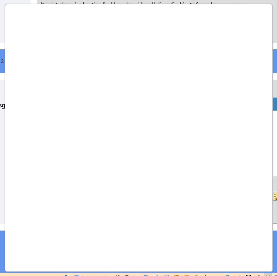

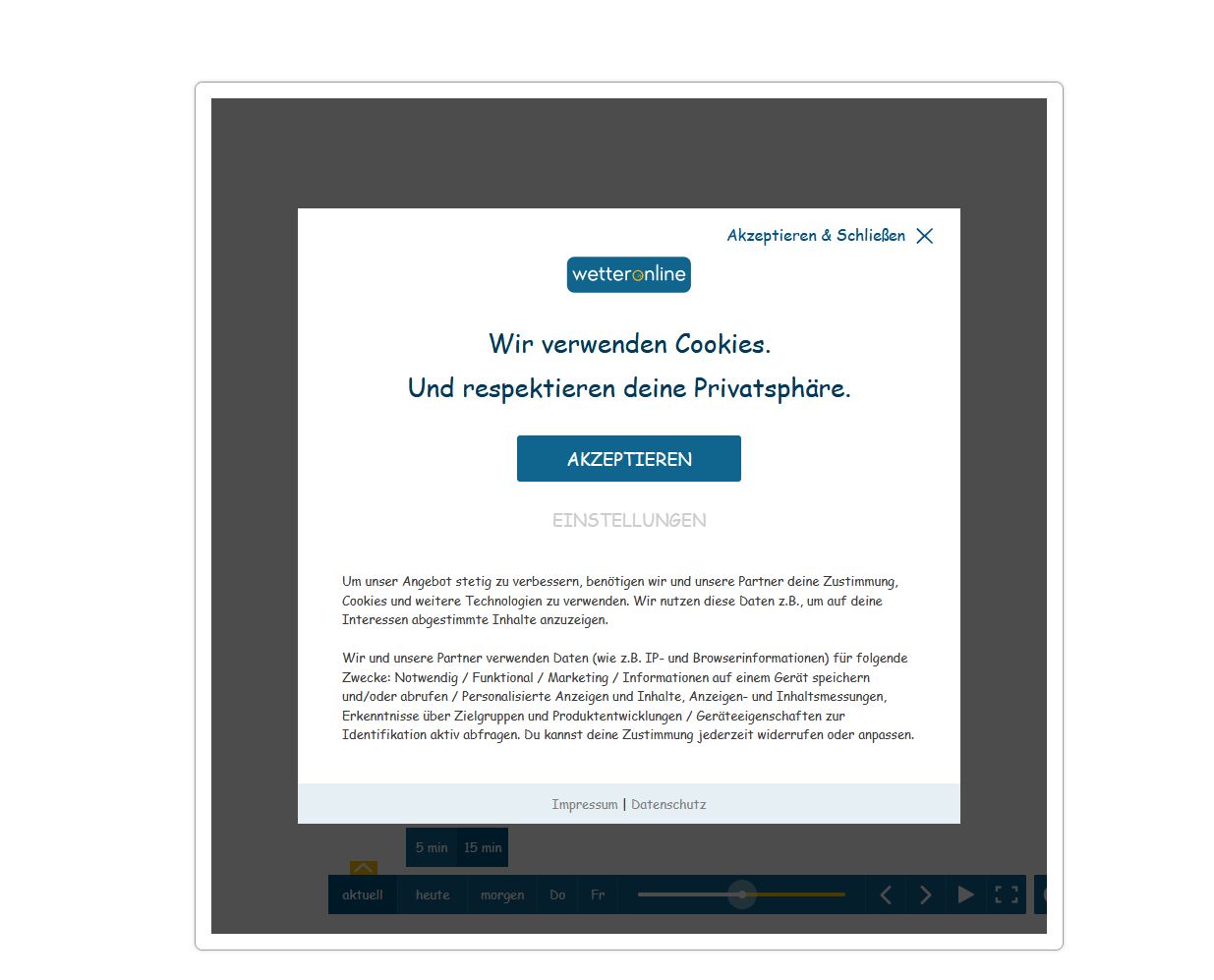

  • Ja das ist hier auch so, wenn man genau hinschaut, sieht man ganz kurz einen Text zur
    Cookie Abfrage, der verschwindet dann sofort wieder und erst dann kommt obiges Bild.
    Das ist eben das heutige Problem, dass überall diese Cookie Abfrage kommen muss.
    Ist leider Gesetzlich so vorgeschrieben.

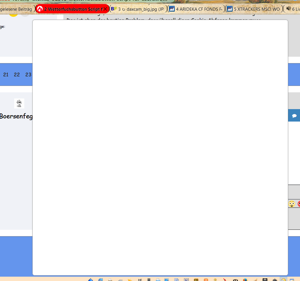

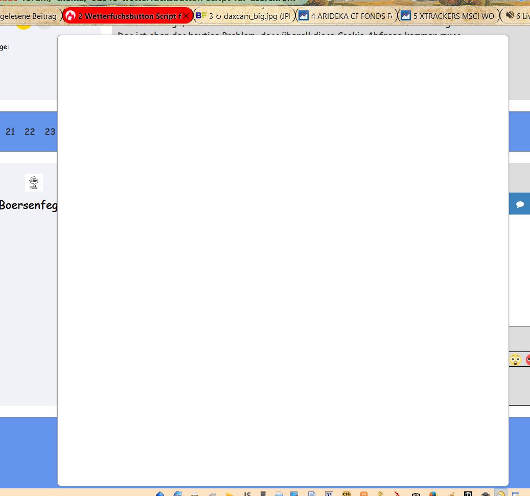

  • Trotz Freigabe bzw. die Aufnahme der Adresse
    https://www.meteox.de/forecastloop.aspx?type=1
    in die Whitelist sowohl in uBlock, uMatrix und I dont care about Cookies kein Erfolg.
    Danach Test mit Deaktivierung der 3 genannten Erweiterungen und ebenfalls kein Erfolg! ?(
    Es passiert dies...
    direkt nach Aufruf...
    dann kurz dieses
    dann wird das dahinterliegende Firefoxfenster weiss
    ... und so sieht es schließlich dann aus...

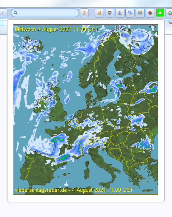

  • Hallo zusammen.
    FuchsFan
    Danke für den Hinweis:
    denn meteox.de übernimmt doch nur von niederschlagsradar.de.
    Dann verwende ich gleich die Adresse von niederschlagsradar.de.
    Regenprognose nächsten drei bis sieben Tage für europa
    Mal sehen ob da auch diese Cookie Abfrage kommt.
    Also in meinem Testprofil funktioniert es so jetzt.
    Hier der CSS Code:
         @-moz-document domain(niederschlagsradar.de){
        html{scrollbar-width: none !important;}
        #horizontalspace, #headermenu, #dropdown, #header-flags, #headercontent, #menulinks-marge,
        #content-main, #slider, #content > div:nth-child(1) > table:nth-child(4), #description,
        #legend, #footer, #content > div:nth-child(1) > table:nth-child(5), #cconsent-modal,
        #cconsent-bar, #cookie-message, #content-main-160, #twitter-follow {display:none !important;}
    Im Script Zeile 26 dann so ändern:
    EU_RegenradarPrognose: {url:"https://www.niederschlagsradar.de/niederschlagsprognose.aspx?type=1&continent=europa",width:553,height:645},
    Hoffe das funktioniert so auch bei Boersenfeger.
