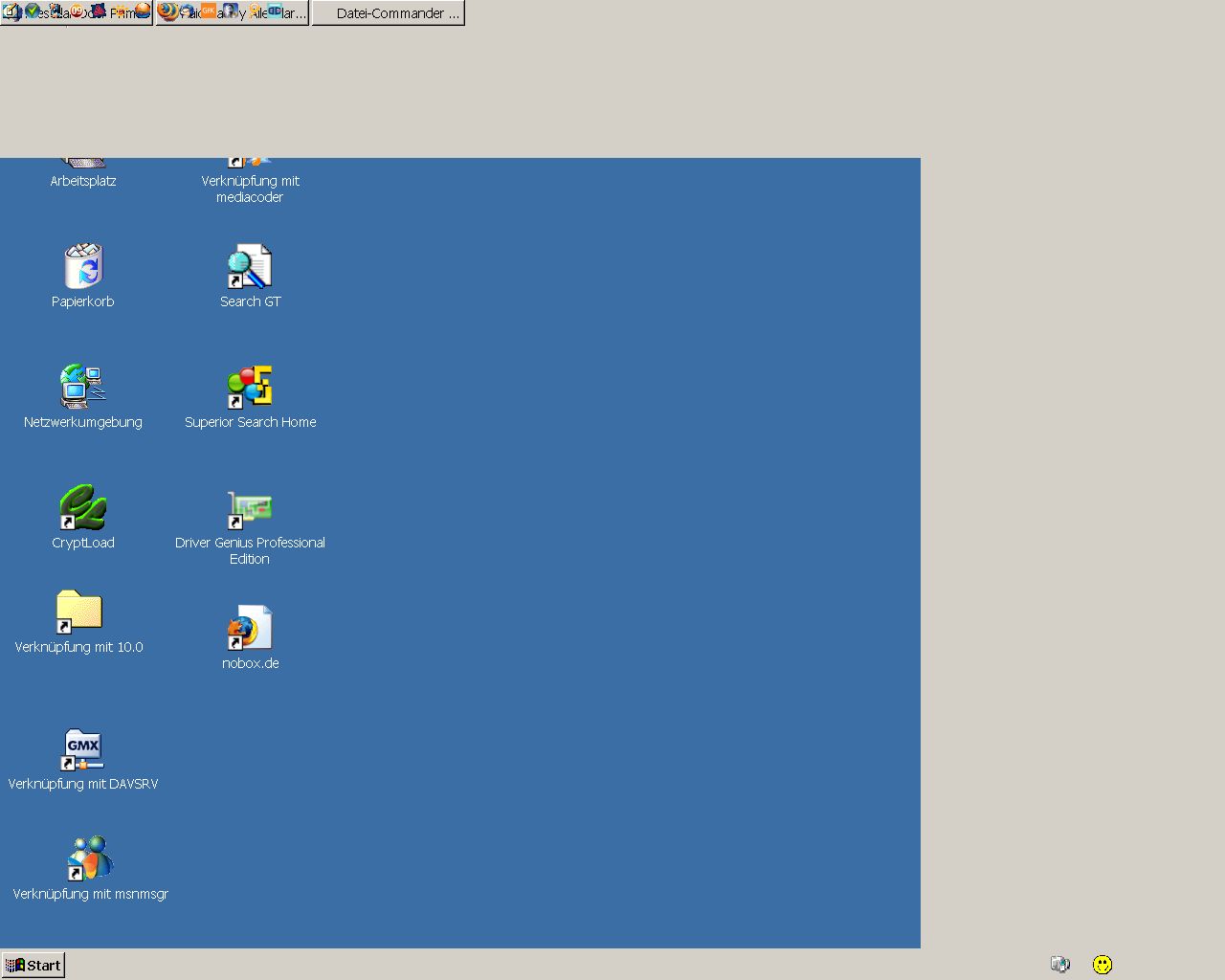

    ich habe bei FF 3.5 immer wieder, aber nie regelmäßig, folgendes Problem:
    Schlagartig bekomme ich einen grauen Bildschirm, der Win2000-Start-Button sitz plötzlich links oben, die Task-Leiste gibt es nicht mehr
    bzw. wenn ich später mit der Maus einfach darübe fahre erscheinen die Button immer wieder.
    Die einzige Möglichkeit ist ein Klick rechts oben um FF zu beenden bzw. ein Blind-Klick unten um FF zu minimieren.
    Dieses Problem tritt nur auf wenn FF 3.5 läuft !!

  • Zitat von Brummelchen
    Ein Bild würde mir zB sehr helfen.
    Als Anhang oder hier zB hochladen: http://imagebanana.com/
    das habe ich schon versucht aber durch "print" hängt er sich richtig fest
    (daher auch mein Gedanke bezüglich der Speicherauslastung)
    und mit GrabScreen o.a. geht es nicht bzw. ich komme nicht an die Programme dran :(
    Michael
