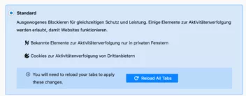

In den Firefox-Einstellungen wird nun ein Button angezeigt, alle Tabs neu zu laden, wenn man die Content-Blocker-Einstellung ändert, weil das notwendig ist, damit die Änderungen auch sofort wirksam werden.
[attachment=0]Bildschirmfoto 2019-03-17 um 14.48.06.png[/attachment]
