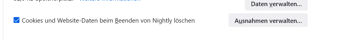

  • Seit wenigen Tagen fällt mir auf, dass die Nightly in den Ausnahmen bei den Cookies nach Neustart keine Einträge mehr hat. Ist da was bekannt? bugzilla zeigt mir dazu nichts auf
    Bug List: cookie exceptions
    Ist das nur bei mir so? Ich kann daher den Schalter [_]Cookies und Website-Daten beim Beenden von Nightly löschen nicht nutzen. In der 96.0.2 sowie 97b3 (Beta wird kaum noch genutzt) funktioniert das.

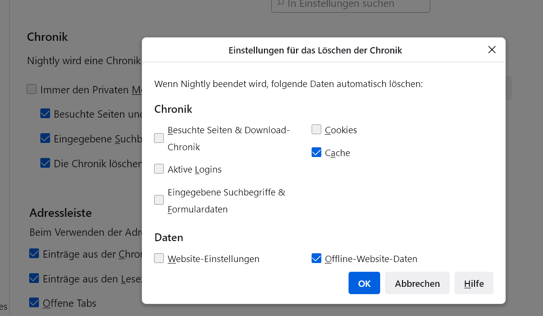

  • Ne, noch einfacher, muss man aber erst drauf kommen.
    In der Nightly ist die Option "Website-Einstellungen" angewählt, was beim Beenden gelöscht werden soll. Darunter fallen aber auch die Ausnahmen unter [x] Cookies und Website-Daten beim Beenden von Firefox löschen. In der 96.0.2 war das nicht angehakt und daher keine Auswirkung. Sollte man ab jetzt wissen.

  • In der Nightly ist die Option "Website-Einstellungen" angewählt, was beim Beenden gelöscht werden soll. Darunter fallen aber auch die Ausnahmen unter [x] Cookies und Website-Daten beim Beenden von Firefox löschen.
    Hilft dieser Satz nochmal weiter?
  • Nee, nicht wirklich.. ein Screenshot würde ggf. helfen.
    Keine Ahnung, wo die Option Website-Einstellungen zu finden ist, wenn nicht die auf meinen Bildchen gemeint ist...
  • Es geht nicht um die Cookies, sondern um die gesetzten Ausnahmen, die gehen mit "[x] Website-Einstellungen" auch verloren. Hatte ich aber auch genau so beschrieben oben:

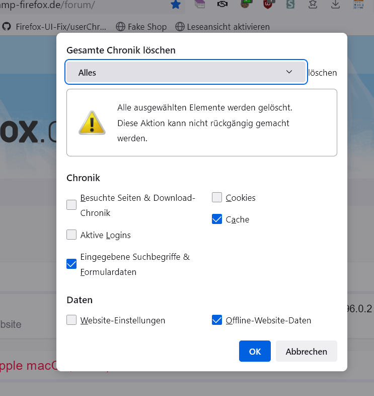

  • Tut es aber, sogar in einem nagelneuen Testprofil - sobald diese Option gesetzt wird, sind die Ausnahmen mit futsch. Das kannst du sogar ohne Neustart nachstellen mit Strg+Alt+Entf -> "Alles" ("Letzte Stunde" auch). Ohne > Ausnahme vorhanden, mit > Ausnahme futsch.
  • sobald diese Option gesetzt wird, sind die Ausnahmen mit futsch.
    Aber nur wenn da auch der Haken für Cookies gesetzt ist:
    Ohne den Haken wird keine Ausnahme entfernt.

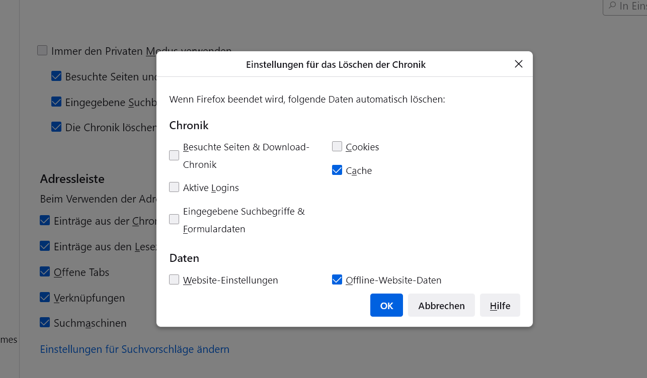

    Entspricht ja praktisch dieser Einstellung:
    Einmal editiert, zuletzt von 2002Andreas (24. Januar 2022 um 19:15) aus folgendem Grund: Ein Beitrag von 2002Andreas mit diesem Beitrag zusammengefügt.
  • Anscheinend hast du die Thematik immer noch nicht verstanden, jedenfalls zeigt dein Bild nicht den vollständigen Vorgang, den ich beschrieben habe. Und wie erwähnt, ist ein Neustart nicht notwendig.
  • die Thematik
    Ich habe es so verstanden, dass bei dir die Cookies unter gesicherten Ausnahmen gelöscht werden.
    Und das ist und war hier noch nie der Fall, wenn ich in den anderen Möglichkeiten den Haken für Cookies entfernt habe.

    Bei der Einstellung bei Cookies sind hier die Ausnahmen dann auch weg.
