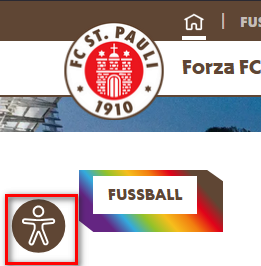

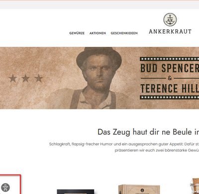

    Falls jemand Beispielseiten sucht, einfach mal bei eye-able nach unten scrollen Warum Kunden Eye-Able vertrauen
    zB
    Gewürze online bestellen - hochwertig & natürlich | Ankerkraut ❤️
    Kreiere köstliche Gerichte mit hochwertigen Gewürzen von Ankerkraut. Bestelle bequem online & bringe mehr Geschmack in deine Küche!
    www.ankerkraut.de
    "Carlsen" nutzt es nicht mehr.
    FC St. Pauli
    u.w.
