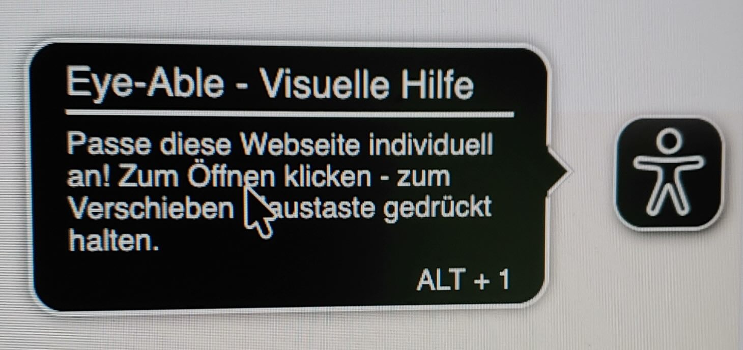

Mein Satz "Kann man diese widerlichen Eye-Able Einblendungen dauerhaft ausblenden" war nicht genau genug. Besser wäre gewesen "Kann ich diese widerlichen Eye-Able Einblendungen dauerhaft ausblenden". Wenn es anderen hilft dann ist es ok. Daher die Frage welche Möglichkeiten es für mich gibt die Einblendungen dauerhaft zu unterdrücken. Am besten über eine Erweiterung, auch wie uBlock Origin, was ich jetzt erstmal versuchen werde.
Es sinbd auch immer mehr Webseiten davon betroffen wenn es kurz nach Laden der Webseite links unten oder rechts oben eingeblendet wird und ich es jedesmal weg klicken muss.

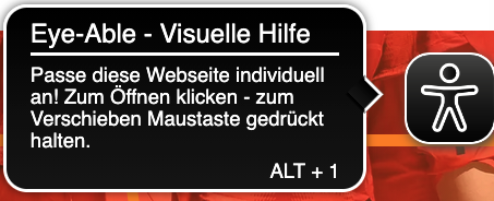

Hier ist ein Beispiel. Wobei der große Symbol nach paar Sekunden von selbst verschwindet. Nachtrag: noch ein 2. Beispiel.

Der schwarze Beispiel ist von der Eye-Able Webseite selber und das mit roter Farbe im Hintergrund ist schon eine Woche alt und ich kann mich nicht daran erinnern wo ich es gesehen hatte.
Die anderen Webseiten, wo ich es gesehen hatte, hatte ich gleich verlassen und nicht gespeichert.
Schön, dass du endlich selbst ein Beispiel nennen konntest. Merkwürdig ist nur: Ich habe die Startseite der Website von eye-able in einem Firefox ohne installierte Add-ons aufgerufen und dort ist für mich nichts davon zu sehen …

Mit der ublock Filterregel www.lotto-niedersachsen.de###eyeAble_container_ID am Beispiel der URL aus Beitrag #9 wird es auf meinen Geräten ausgeblendet.
