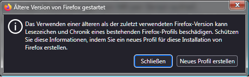

    Versuche ich über den Profilmanager von Version 150 den Firefox Nightly zu starten, bekomme ich folgende Meldung.
    Starte ich direkt den Firefox Nightly, bzw. dessen Profilmanager, schreddert der das Profil, wenn es nicht das zur Firefox Nightly gehörende ist.

    Das heißt, das Profil fehlt hinterher oder ist nicht mehr in der höchsten bis dahin genutzten Version benutzbar, oder was verstehst du unter „schreddern”? :/ Denn die Meldung, die du siehst, soll genau das ja verhindern, dass das Profil durch ein „Downgrade” unbrauchbar wird. Dieses Verhalten hat Firefox aber schon seit vielen Jahren, das ist keine aktuelle Neuerung.
  • Sören Hentzschel Also, die Meldung erscheint,
    wenn ich aus dem Standardbrowser versuche das Nightlyprofil zu starten.

    Wenn ich aus der Nightly "versehendlich" ein "normales" Profil gestartet habe,
    wird irgendetwas darin geändert!
    Es "läuft" in der Nightly erst einmal ganz normal!
    Starte ich aber den Standardbrowser und wähle dann das besagte Profil, bekomme ich dann auch diese Meldung!
    D.h. war es mein Standardprofil, ist es dahin!
    Ich kann es ja nicht mehr im Standardbrowser benutzen.

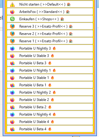

  • Das Script legt in der Navbar einen Button an, über den ein Menü mit den Profilen gezeigt wird. Die Profile (Namen der installierten Versionen) werden aus der profiles.ini eingelesen. Für portable Versionen müssen im Script Angaben erfolgen (Beispiele sind enthalten).
    Da die Namen der installierten Profile manchmal sehr verwirrend sind, so gibt es im Script den Block "Profil-Daten", über den aus den kryptischen dann Wunschnamen erstellt werden können. Ganz links muss immer der richtige Name des Profils angegeben werden (about:profiles), rechts dann der Wunschname. Es können beliebig viele Profile damit gestartet werden.

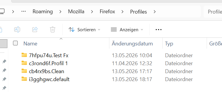

  • Du nutzt doch noch weitere Firefox Installationen?
    Nur eine inst. Version mit 3+1 Profilen.
    Alle anderen sind portabel.

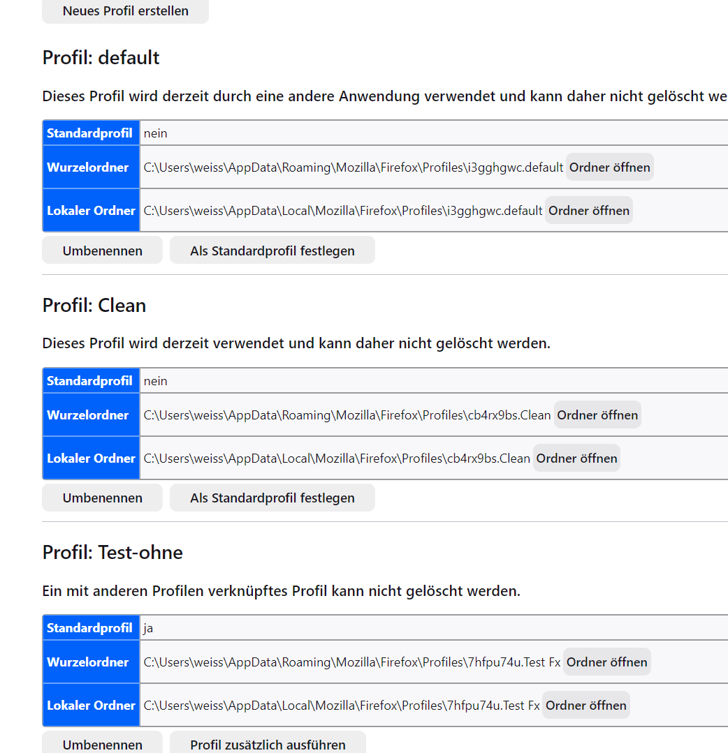

    Profil 1 wurde zwecks Test mit der neuen Profilverwaltung erstellt.
    Und so unter about:profiles:
    Da wird das Profil 1 nicht angezeigt.
