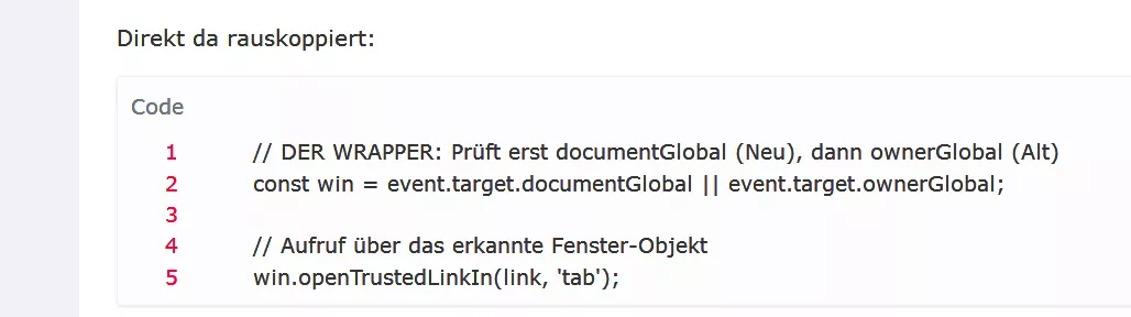

Ich verstehe es nicht... wenn ich in #26 das Script anschaue, ist in Zeile 60 kein "openTrustedLinkIn(link, 'tab');" zu sehen,
Zeig doch mal einen Screenshot. Vielleicht siehst du ja – aus welchen Gründen auch immer – wirklich etwas anderes. ![]()

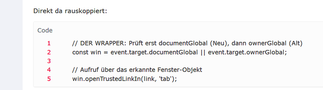

Siehe Beitrag 29 und auch im Schnipsel in Beitrag 39 von Mira sehe ich in Zeile 5 die beiden Buchstaben "In" nicht
Dann (stimmt) aber etwas bei dir nicht![]()
Das gibts doch gar nicht
Sehr eigenartig![]()

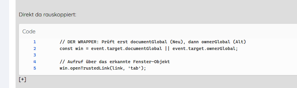

Womit erstellst du den Screenshot?
Passiert das auch im Fehlerbehebungsmodus vom Fx?
Mit dem Snippingtool von Windows... Ich sehe genau das aber auch direkt im Browser...
Kurz mal gegengecheckt mit VIVALDI, dort steht der Code so, wie eure Screenshots es zeigen... Was kann da denn im Firefox schief laufen?
Da ist alles normal.... muss ich jetzt alle CSS austesten.... 😗
