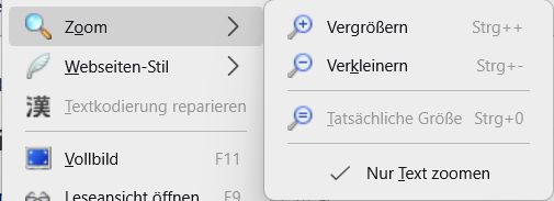

    In meiner FF_Menu-Icons.css werden die Abstände der Symbole und des Textes für alle Menüs und Kontextmenüs mit diesem Code geregelt:

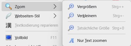

    Das hat bisher gut funktioniert. Seit Firefox 149 gibt es jedoch Probleme mit den Haken und dem Text bei Auswahl einer Checkbox. Bei den meisten habe ich eine Lösung gefunden, bei einem aber nicht. Wenn ich in Ansicht > Zoom die Option Nur Text zoomen wähle, sind Haken und Text nach rechts eingerückt. Das bekomme ich nicht nach links. Ich habe hier wie z.B. auch im Menü Sidebar ein Wechselicon eingerichtet, wie in den angehängten Bildern ersichtlich. Der Code in meiner FF_Menu-Icons.css für das Zoom-Menü ist folgender:
    Ich habe es bei Nur Text zoomen genauso gemacht wie bei der Sidebar, natürlich mit anderen Selektoren. Bei der Sidebar funktionieren die Wechselicons nach wie vor einwandfrei. Wenn eine Option nicht ausgewählt ist, wird ein Symbol angezeigt, im anderen Fall ein Haken anstelle des Symbols.
    Ich hoffe, daß jemand ein Lösung dafür hat, daß Haken und Text bei Nur Text zoomen nach links verschoben werden können.

    #toggle_zoom[checked] {
      margin-left: -24px

  • Ich habe den Code in die Stilbearbeitung eingefügt. Es funktioniert. Haken und Text sind nun richtig plaziert. Wo aber füge ich diesen Code in meine CSS ein? Beim Wechselicon für Zoom hat es nicht funktioniert.
    In der Sidebar stimmen die Abstände.

  • Füge das einmal in den Browserwerkzeugen in die Stilbearbeitung ein!
    Aber vorher auf das + klicken.
      margin-left: -24px

    Wenn der Code bei bananovic funktioniert, könnte man auch überlegen, statt dem zusätzlichen negativen margin, das vorher allgemein gesetzte padding zurückzunehmen.
    #toggle_zoom[checked="true"] {
       padding-inline-start: 1em !important;
    Wobei ohne den kompletten Code zu kennen, kann es sein dass das von übergeordnetem Code verhindert wird, wie du schon erwähnt hast.

  • Mira_Belle und .DeJaVu vielen Dank für Eure Bemühungen, die den gewünschten Erfolg gebracht haben. Ich habe in meiner CSS den Code
            margin-left: -24px !important;
    am Ende bei Wechselicon für Zoom eingefügt ( .DeJaVu hat das schon in meiner von ihm bearbeiteten CSS gemacht). Das wars. Weiß der Geier warum das gestern nicht funktioniert hat.
