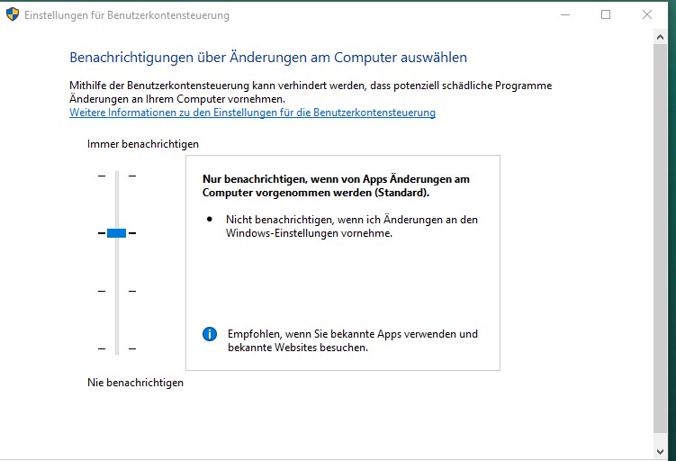

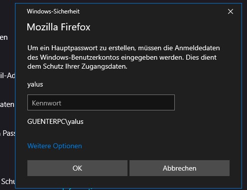

  • Hallo
    Ich habe zwei Bilder angehängt.Für die Benutzerkonto einstelung (UAC) brauch ich kein Passwort
    Das zweite Bild zeigt das was Firefox haben will,hier habe ich die Windows Anmeldung ausprobiert,nix geht

  • Die Benutzerkontensteuerung hat nichts damit zu tun. Und im Übrigen auch Firefox nicht viel: Die Abfrage der Anmeldedaten erfolgt durch Windows selbst. Firefox kennt die Windows-Zugangsdaten nicht (das wäre ansonsten eine ziemlich große Sicherheitslücke) und könnte das daher gar nicht selbst prüfen. Firefox löst lediglich den Dialog aus und erhält vom Betriebssystem dann die Information zurück, ob die Anmeldedaten korrekt waren oder nicht.
    Wenn das mit dem Passwort nicht klappt: Welche Möglichkeiten siehst du denn unter „Weitere Optionen”?
  • Für die Benutzerkonto einstelung (UAC) brauch ich kein Passwort
    Hallo Günter :)
    ergänzend zu Sören Hentzschel ist die Anmeldung an Windows gemeint. Starte Dein Gerät also mal neu. Wirst Du dann zur Anmeldung an Dein Benutzerkonto aufgefordert? (Alternativ drücke im laufenden Windows Win-L). Das Passwort, das Du hier verwendest, brauchst Du zum Zugriff auf die Passwörter im Fx.
    Genau, hier musst Du das Passwort für das Konto (den Benutzer) yalus eingeben. Falls Du Windows Hello nutzt, kannst Du unten auch auf Weitere Optionen klicken, um Dich anzumelden. Ich nutze hier z.B. die Gesichtserkennung. Das funktioniert genau wie Face-ID beim iPhone.
