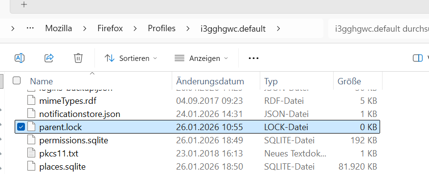

    ich habe seit ein paar Tagen Probleme mit FF, die sich auf verschiedene Weise zeigen.
    1) FF schließt nicht mehr und muss im ProcessExlorer entfernt werden
    2) Auch nach dem Schließen ist parent.lock immer vorhanden
    3) Ein Profil, welches ich nur als Reserve nutze, hat dieses Verhalten nicht. Zwei andere haben es.
    4) Bei Neustart werden Tabs nicht wieder hergestellt.
    Alle meine Profile haben das Problem mit der parent.lock, auch wenn das eine normal läuft.
    Besten Dank!

    Ich habe aber festgestellt, dass das eigentlich Problem nur dann entsteht, wenn ich mehr als 35 Tabs geöffnet habe und beende. Und dann kann es passieren, dass FF mehrere Minuten benötigt bevor er anfängt sich zu entleeren, was auch wieder seine Zeit benötigt. Habe ich nur 5 Tabs, beendet sich FF recht zügig. Ich hätte vielleicht noch etwas länger warten müssen. Ich werde daher versuchen die Anzahl der Tabs möglichst klein zu halten.
    Auch habe ich bemerkt, dass sich auf allen mir verfügbaren PCs, und Laptops bei geschlossenem FF in jedem Profil die parent.lock befand. Auch bei meinem älteren PC, den ich nur selten nutze.
