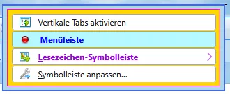

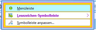

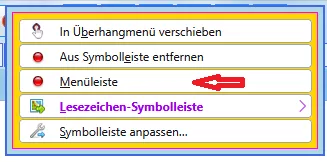

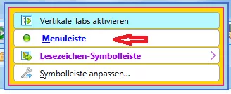

  • Da kann ich dir auch noch etwas als Vorlage anbieten. Das ist z.B. der Code für das Ein- und Ausblenden der Menübar.
    Menüleiste eingeblendet:
    ...dann bei hover:
    dann wenn ausgeblendet:
    dann hier wieder bei hover:
    Grüße vom FuchsFan
