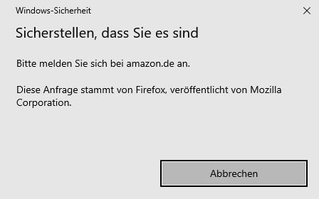

    Guten Tag, seit ca. 9 Tagen kann ich mich am PC (Windows 10) nicht mehr bei Amazon anmelden.
    Immer wenn ich nach der E-Mail-Adresse auf weiter klicke, wo dann das Passwort-Feld erscheint bzw. erscheinen sollte, kommt nach ca. 0,5 Sekunden ein Feld von Windows-Sicherheit und FF friert komplett ein, so dass ich ihn im Taskmanager beenden muss.

  • Diese Meldung stammt von Windows, und Firefox friert nicht ein, sondern wartet auf die Bestätigung. Hast du in Windows was bei Passkeys verändert?
    Nein, ich habe nichts verändert - hatte bisher noch nicht einmal einen Passkey - wollte ich versuchen, aber Windows-Anmeldeoptionen friert auch ein, wenn ich auf "Windwos-Hello-PIN" klicke, dann mein Anmeldepasswort eingebe - und danach kommt nichts mehr (vermutlich sollte man dann eine PIN eingeben können) und das Fenster friert ein.
    Ich bin zwar kein absoluter Laie, aber eben auch kein Experte. Du schreibst: "Diese Meldung stammt von Windows, und Firefox friert nicht ein, sondern wartet auf die Bestätigung." Aber wieso funktioniert das Anmelden auf der Amazon-Seite mit Edge und Chrome, aber nicht mit FF?

    Melde ich mich im normalen Windows-Modus jedoch bei Amazon wieder manuell ab und will mich neu anmelden, besteht wieder das Ausgangsproblem, dass ich festhänge.

    Bei EBay aber ein ähnliches Verhalten mit dem Warnfester der Windows-Sicherheit. Allerdings gibt es dann in der Meldung neben "Abbrechen" auch ein "OK". Dort steht dann nach "ok" der Hinweis: "Nutzen Sie Windows Hello zum Einloggen mit Gesichtserkennung, Fingerabdruck oder PIN." Das gelingt mir aber nicht, einzurichten. Auf dem Handy habe ich einloggen mit Fingerabdruck, aber nicht auf den Pc; da ginge ja nur PIN, was ich nie hatte und auch nicht einrichten kann.
