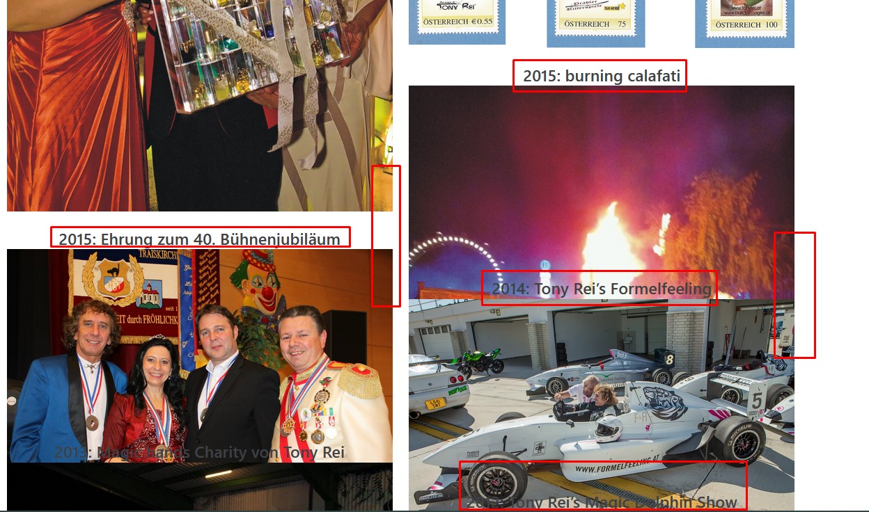

    Derzeit bin ich mit einem wirklich eigenartigen Problem konfrontiert, dessen Ursache ich in Firefox vermute. Eigentlich habe ich die neue Wordpress-Seite für einen Freund abgeschlossen, doch die Anzeige von https://neu.tonyrei.at/events/ auf Firefox lässt mir die Haare zu Berge stehen (oder siehe Screenshot im Dateianhang!). Erst nachdem ich die Seite neu lade, verschwindet der Fehler. Freunde, die diese Seite auf ihren Geräten über Firefox öffnen, bestätigen den Fehler. Das ist auch der Fall, nachdem ich ich auf Wordpress alle Caches gelöscht und die Datenbank gesäubert habe, Dabei befreie ich auch ständig den Firefox browser von Caches & temporären Dateien. Jetzt wirds ganz wild: Auf meine Anfrage im englischsprachigen wordpress-Forum wurde mir mitgeteilt, dass keinerlei Fehler auf dieser Seite zu erkennen sind. Irgendwa stimmt doch nicht, oder?

  • Ja, genau! Aber auf allen anderen Browsern läuft die Seite tippitoppi Das versteh ich eben nicht, warum das so ist.
    bei mir sieht die Seite so aus wie auf dem beigefügten Screenshot, abzüglich der roten Umrandungen. Nun stellt sich mir die Frage, ob die roten Markierungen zum Screenshot nachträglich händisch hinzugefügt wurden (um bestimmte Bereiche hervorzuheben?) , oder dies wirklich 1:1 der originale Screenshot ist? :/
    Ja, die Umrandungen habe ich im Screenshot mit eingebaut, damit man die überlappten Bilder besser sehen kann.

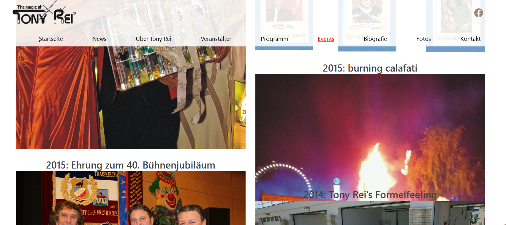

    So sieht sie hier aus:
    Schau mal bitte rechts im Bild: Die Fotos sind überlappt und die Überschriften sind in den Fotos darüber. Dieses Problem tritt allerdings nur bei Firefox auf.

    Kannst Du bitte mal einen Screenshot von der Seite teilem, nachdem Du sie mit Firefox geöffnet hast?

    Was diese Titel angeht, die sehe ich auch, Windows 11 + 145.0.2, und auch bei einem Profil im Fehlerbehebungsmodus. Mit und ohne neu laden. Dafür sagt es mir, die Seite ist so aufgebaut. SCSS kann Firefox wie gesagt nicht, da muss der Admin/Autor/whoever nochmal ran!
  • Nachdem ich die Seite vor diesem Thema nie zuvor in meinem Leben aufgerufen hatte und es da schon gut aussah, ist ein aktivierter Cache nicht die Ursache. Das mag die Wahrscheinlichkeit für ein Auftreten aber ganz bestimmt erhöhen, weil das Laden der Seite ingesamt dadurch länger dauert. Ich vermute als Ursache ein Timing-Problem durch das verwendete Masonry-Script. Wenn man so etwas verwendet, muss man sicherstellen, dass die Bilder geladen sind, bevor das Script ausgeführt wird. Und ja, vielleicht zeigen sich andere Browser auf dieser Seite weniger anfällig als Firefox für das gezeigte Problem. Aber man darf sich eben nicht darauf verlassen, dass der Browser die Ereignisse in der gewünschten Reihenfolge priorisiert.

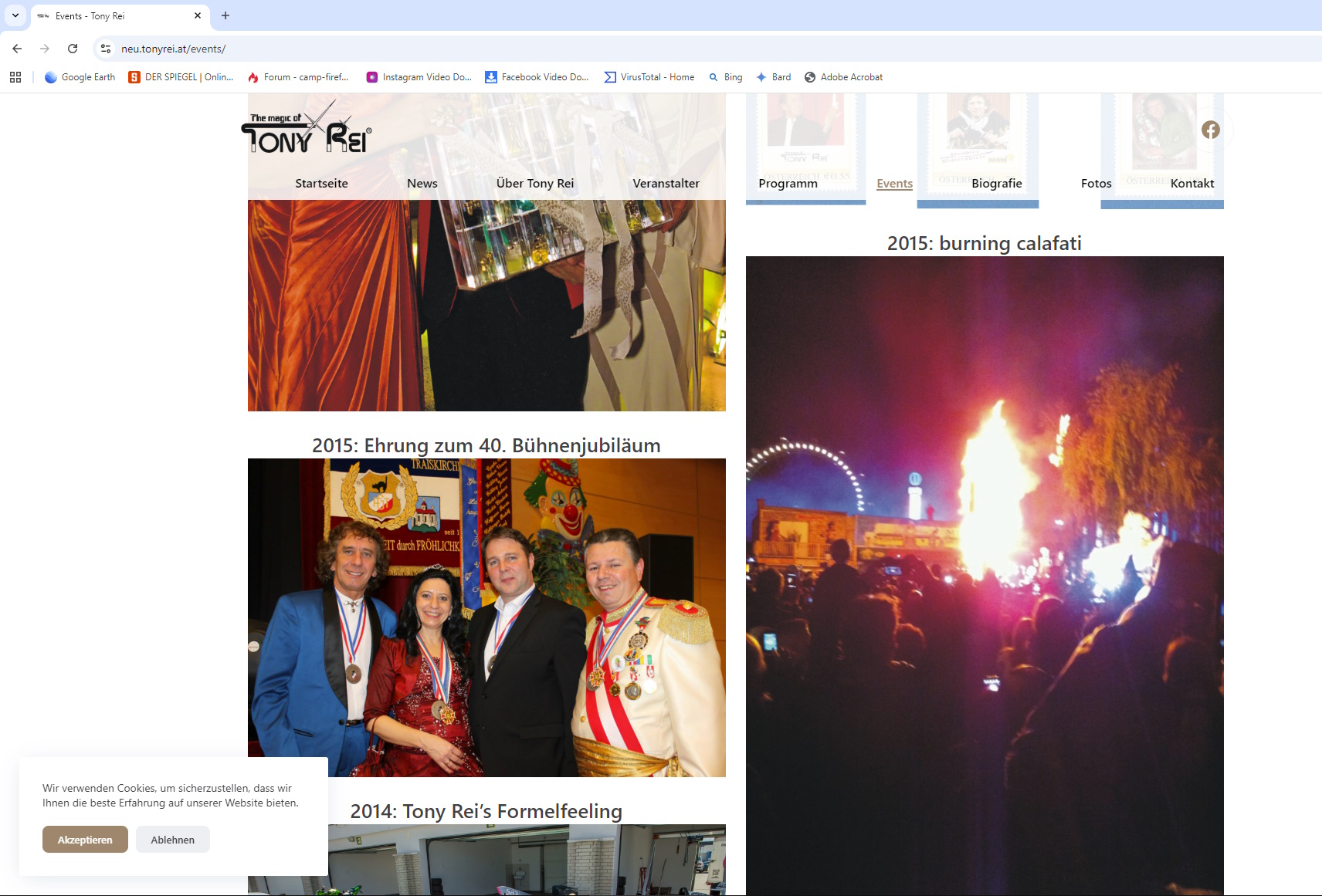

  • SvenOnScreen Dieser Fehler in der Darstellung betrifft nur die Fotos auf der Unterseite /events ? Auf der Seite /Fotos werden die Abbildungen mit Abstand und nicht überlappend dargestellt.
    Getestet habe ich mit Firefox 145.0.2 in Windows 11 25H2, Linux Mint 22.2, Andoid 15 ind iPad-OS 26.1. In MS Edge Version 143.0.3650.66 oder QT Webengine 6.9, beide basieren auf Chromium, wird die Seite /events ohne diese Überlappung dargestellt.
  • Danke für Eure vielen Antworten. Das Problem lag anscheinend doch am Envira Plugin selbst! Bin jetzt zu "FooGallery" gewechselt und nun funktioniert die Seite einwandfrei! Dafür ist ein neues browserübergreifendes Caching - Problem entstanden, das ich gerade mit der Wordpress-Community und meinem Theme-Support zu lösen versuche. Tausend tausend Dank nochmal für Eure Mühen und Ratschläge! Ihr seid echt a super hilfsbereite Community8):thumbup::thumbup::thumbup:!!!
