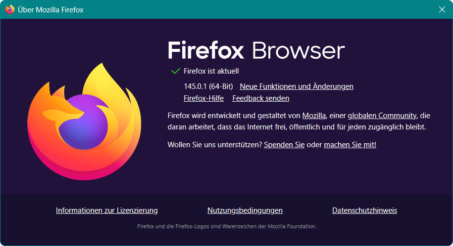

    normalerweise habe ich die Titelleiste eingeblendet, aber ab und an verschwindet die ?
    ich weis nicht genau ob es an dieses Script liegt oder an dieses CSS.
