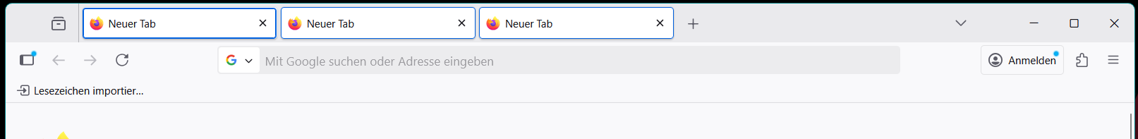

    ich siuche das CSS für "AlleTabs Auswählen",
    Denn dort möchte ich den Border, Font und Background ändern.
    kennt jemand zufällig das passende CSS dazu ?

  • Teste bitte:
    .tab-content[multiselected] {
        background: red !important;
        color: white !important;
        border: 4px solid blue !important;
    Der Tabhintergrund ist generell tab-background, der Code oben setzt HG und Umrandung an die falsche Stelle und verfälscht das Tabdesign .
    Die Umrandung ist ausserdem eine existierende outline, die man anpassen könnte, statt eine border drauf zu zwingen.
    Hier dann evtl. für die Text-Farbe.
    multiselected und selected könnte man sich dann auch noch im Zusammenhang zueinander anschauen, u.a..
    Wenn der OP das nicht bemerkt, ist es ja ok, nur zur Info.
    Getestet von Garten Eden bis FX144.;)

    Dato , hier mal eine Art von CSS das ich für den Zweck benutze, es gibt da viele mögliche Varianten, ist auch abhängig von mehreren Variablen.
