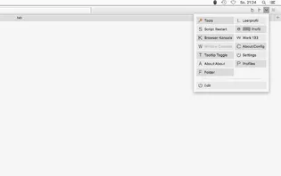

    Wen du jetzt mal noch eben schauen würdest, wie das Ding im Anpassenfenster aussieht. :/
    Ein paar Kleinigkeiten fehlen noch, aber sonst sieht das halbwegs ordentlich aus.
    Übrigens: vom Anpassenfenster abgesehen, eine Menge unsichtbare Arbeit steckt auch in den transitions, die sind teils zerschossen.
    Die new_toolbars_size Geschichte ist schon abgedeckt durch die anderen Optionen für die Grösse; der Wert steht auf 16px im Original, weil --ug-newbar_basewidth ein modifizierter Fx Original-Code für die Berechnung von Buttons ist.
    2 Mal editiert, zuletzt von Horstmann (30. November 2025 um 18:52) aus folgendem Grund: Ein Beitrag von Horstmann mit diesem Beitrag zusammengefügt.
  • Übrigens: vom Anpassenfenster abgesehen
    CSS ist nicht so mein Ding.
    Ich bin schon froh, dass die Leiste oben angezeigt wird.
    So im Groben und Ganzen erfüllt sie jetzt, für mich, ihren Zweck
    und für Deine Arbeit danke ich Dir.
    Ohne Dich, bzw. Deine Leiste, wäre meine Adressleiste und auch die Menüleiste
    immer noch voll von Buttons.
    So konnte ich einige "auslagern", jene, die ich nicht ganz so oft nutze (brauche).
    Und ich bin immer noch am Ausprobieren, an welcher Stelle die Zusatzleiste für mich
    am besten passt. Favoriten, rechts oder oben.

    Ich weiss nicht wie viele Buttons du zu versorgen hast, ich habe nicht sehr viele, und dafür ein angepasstes Overflow Menü mit momentan 2 Spalten (nur CSS), das kann man (fast) beliebig erweitern.
    Praktisch könnte für dich auch die Leiste von Mitleser sein, ist schlanker im Auftritt, oder was das nur mit Erscheinen bei hover arbeitet.
    Für eine nächste Version könnte ich eine Option für oben mit reinpacken, du hast das ja schon gut vorexerziert, nur das Ding mit dem automatisch Verschwinden mach ich leider nicht.
