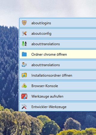

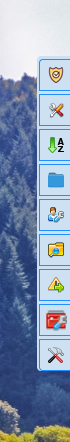

// Das Script erstellt eine - über dem Seiteninhalt liegende - vertikale Toolbar, die sich per Button ein/ausblenden lässt. Im eingeblendeten Zustand sind nur die Buttons sichtbar, beim Mouseover auf die Leiste werden die Labels aller B.'s 'ausgeklappt'. Die Verzögerungszeit vom Mouseover bis zum 'Ausklappzeitpunkt' der Labels kann konfiguriert werden [--vt-delay_min_max-width: 1.5s; /*Verzögerung bei mouseover*/]. Z.B so, dass die Labels der Buttons erst nach > 10.0s mouseover sichtbar sind - also eigentlich nie; oder nach < 0.5s - fast sofort.
// Die TB ist in der in der Höhe flexibel (je nach Anzahl der Buttons).
// Die vertikale Startposition (oben/unten) ist prozentual einstellbar. Zusätzlich kann die TB mit dem Mausrad (Mauszeiger auf Leiste) vertikal verschoben werden (temporär, wird beim Beenden des Browsers nicht gespeichert).
// Die horizontale Position der TB (links/rechts) ist per Rechtsklick wählbar.
// Der On/Off-Status sowie die horizontale Position der TB werden beim Beenden des Browsers gespeichert und beim Start wiederhergestellt.
// Beide Funktionen arbeiten in weiteren geöffneten Fenstern unabhängig vom Ersten.
// Das .svg-Icon des Buttons zum Ein/Ausblenden der Bar kann - je nach Hover-Zustand - mit zwei unterschiedlichen Farben gefüllt werden [fill/stroke].
