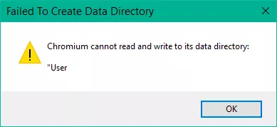

BrokenHeart Wenn Sie beim Start von Ungoogled Chromium Portable ein Argument hinzufügen
"Ungoogled Chromium": "D:\\Ungoogled Chromium Portable\\chrome.exe<>$1 --user-data-dir="User Data"
das den Speicherort des Profilordners angibt, wird das Skript nicht mehr im Kontextmenü angezeigt.
Wenn das Argument --user-data-dir=„User Data“ nicht hinzugefügt wird, wird das Skript im Kontextmenü mit anderen Argumenten angezeigt. -
Wahrscheinlich weil das Skript schon abgestürzt ist, nachdem dieser syntaktisch falsche String eingefügt wurde. Du hast 3(!) Anführungszeichen. Das schließende Anführungszeichen hast du vergessen.
Außerdem müssen die beiden Anführungszeichen um "User Data" 'escaped' werden, also sieht der korrekte String dann so aus:
"Ungoogled Chromium": "D:\\Ungoogled Chromium Portable\\chrome.exe<>$1 --user-data-dir=\"User Data\""

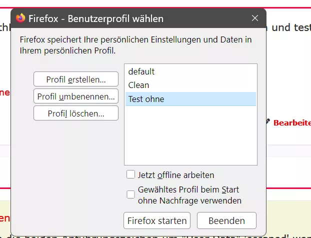

Kannst du "StartWithLastProfile=1" auf "StartWithLastProfile=0" ändern und testen?
ändern und testen?
Dann erhalte ich dieses Popup:
Müsste also erst auswählen welches gestartet werden soll.
Das Kontextmenü funktioniert also, aber ein Klick darauf erstellt ein neues Profil in %AppData%.
Das dürfte an dem Leerzeichen bei "User Data" liegen. split(" ") (in Zeile 124 bei #111) trennt ja einfach alle Übergabeargumente, wenn er ein Leerzeichen findet. Ob es reicht \"User\ Data\" zu schreiben, weiß ich nicht. Vielleicht müsste man den split-Parameter anpassen?! Ein Komma zwischen den Übergabeargumenten würde sich anbieten, also so split(","). Dann müssten aber alle bisherigen Aufrufe entsprechend auch angepasst werden...
also so split(",").
Bei beiden Optionen wird die Verknüpfung übergeben, aber ein neues Profil in %AppData% erstellt. Machen Sie sich keine Mühe, ich kann darauf verzichten. Herzlichen Dank für Ihre Hilfe
