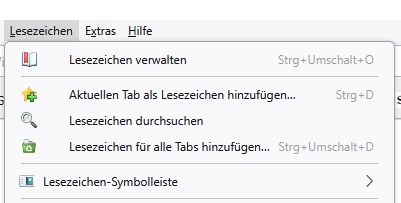

    Seit FF 141 sind die Symbolabstände in einigen, nicht in allen, Menü- und Untermenüpunkten sowie Kontextmenüs zu groß. Der Text ist nach rechts gerückt. Dazu 4 Screenshots sowie die CSS-Datei, mit der ich die Symbole in den Menüs und Kontextmenüs erzeuge. In Zeile 229 bis 237 sind die Abstände definiert. Das hat bis jetzt gut funktioniert. Wenn ich Zeile 231 auskommentiere, sind die jetzigen Abweichungen verschwunden, aber bei allen anderen Punkten stimmt nichts mehr. Wie kann man das Problem lösen?

  • Mira_Belle, Dein Code ändert fast nichts. Mein Bild 4 zeigt das Kontextmenü beim Klick auf ein Lesezeichen.
    Ich habe das Problem inzwischen gelöst, indem ich bei allen Menü- und Kontextmenüpunkten mit nach rechts veschobenem Text in meine CSS-Datei eingefügt habe:
    padding-left: 13px !important;
    Das funktioniert allerdings so nicht im Kontextmenü beim Klick auf Menüpunkte im Lesezeichenmenü, z.B. Lesezeichen-Symbolleiste. Dort ist der Text von einigen Menüpunkten nun nach links über das Symbol verschoben (Bild 5). Hier muß der Wert auf 36px geänder werden. Das führt allerdings dazu, daß nun einige Punkte im Lesezeichen-Kontextmenü wieder einen nach rechts verschobenen Text aufweisen (Bild 6)..
    Die css-Selektoren der betreffenden Punkte in beiden Kontextmenüs sind identisch. Deshalb die wechselnden Abstände je nach px-Wert. Wie bekommt man da eine Unterscheidung in den Code?
    Hier der einschlägige Code in meiner CSS-Datei.
