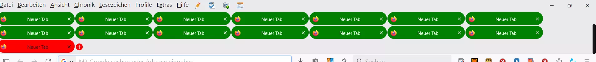

  • Hallo Andreas,
    Funktioniert leider nicht!
    Sobald ich TABS anhefte, wird der ganze Tabblock nach rechts geschoben
    und es entsteht dieser nicht gewollte Leerraum unter den angehefteten Tabs!

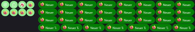

  • Ich vermute mal, dass das die gleiche Ursache hat wie dieses Problem (bislang ohne Antwort). Dort sind es die folgenden Änderungen, welche den Verhaltensunterschied auslösen:
    mozilla-central @ 5f5c3d10232a
    Bug 1964534 - Use one container for both horizontal and vertical pinned tabs…
    hg-edge.mozilla.org
    Vielleicht hilft das ja jemandem beim Finden einer Lösung.
