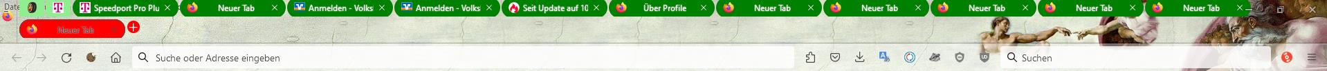

    Hallo Andreas,
    Funktioniert leider nicht!
    Sobald ich TABS anhefte, wird der ganze Tabblock nach rechts geschoben
    und es entsteht dieser nicht gewollte Leerraum unter den angehefteten Tabs!
    Harald

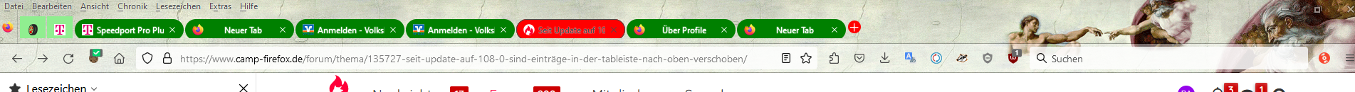

    Hallo zusammen,
    Nach dem Update sieht die Oberfläche nicht mehr wie vorher aus!
    Bild 1 nach Update
    Bild 2 vorherige Version
    Anbei noch die Userchrome.
    Kann jemand helfen, den vorherigen Zustand wieder herzustellen?
    Vielen Dank im vorraus!
    Harald

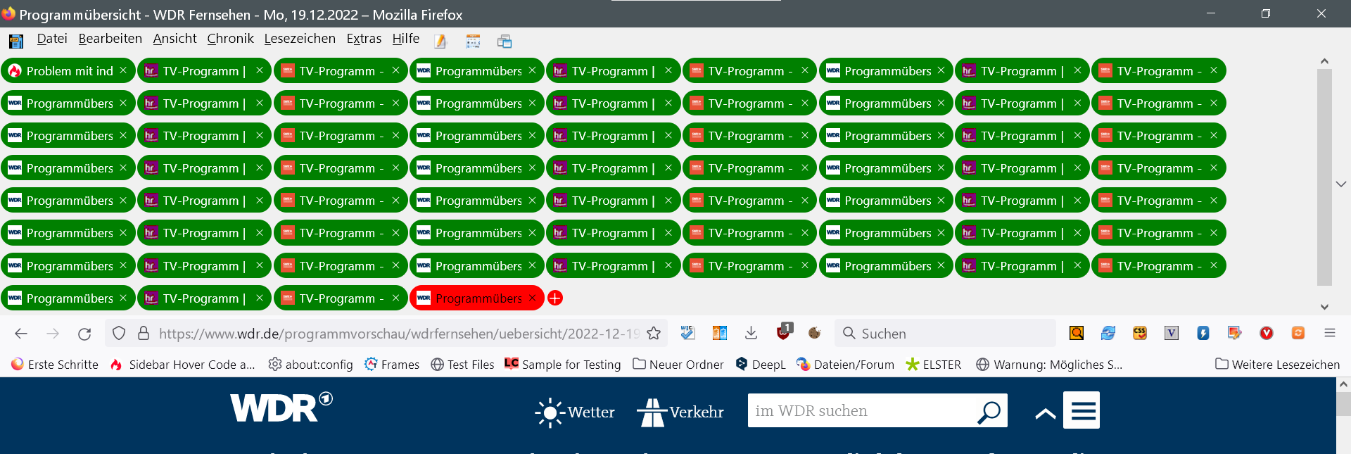

    Hallo Andreas,
    Danke für den Code. Sieht schon fast aus wie gewünscht. Die Menueleiste wird nicht mehr zugedeckt,
    aber vorher hatte ich die Tabs immer komplett im Fenster, selbst bei 7 Tabsreihen.
    Jetzt schiebt die 3. Tabreihe den ganzen Block nach oben anstatt sie die Symbolleiste nach unten schiebt.
    Hast Du dafür auch noch eine Lösung?

    Hallo Andreas,
    habe seit dem Update ein ähnliches Problem. Meine Tabs überdecken komplett die Menueleiste
    und meine mehrzeiligen Tabreihen funktionieren auch nicht mehr richtig.
    Finde leider keine gute Lösung.

  • Problem mit individueller Anpassung seit Firefox 108
    • Raymannx
    • 18. Dezember 2022 um 15:42
    Leider hatte ich auf automatisches update eingestellt und wurde von 107.01 auf 108.01 upgedatet!
    Jetzt funktioniert meine userchrome.css aus der Version 107 nicht mehr richtig!
    Meine TABS decken jetzt die Menueleiste zu. Ebenso funktionieren die mehrzeiligen Tableisten nicht mehr richtig!
    Warum muss das immer wieder passieren?
    Hat jemand eine userchrome.css die bereits angepasst ist? Wäre super.
    Vielen Dank im vorraus.
