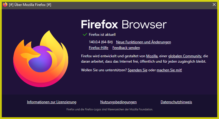

Firefox funktioniert nicht mehr mit Sandboxie
    140.0.4
    Windows 11 24h2 64 bit
    Hallo
    Wollte eben Firefox in Sandboxie Vers. 5.70.12 ausführen. Firefox startet zwar in Sandboxie friert aber ein. Nach zwei dreimal klicken auf ein Lesezeichen kommt oben der Hinweis keine Rückmeldung. Muss den Prozess dann beenden. Bei FF Vers. 139 hat es noch funktioniert. Auch mit allen abgeschalteten Erweiterungen das Gleiche. Hat ev. noch jemand das gleiche Problem? Gibt es ev. eine Lösung (Änderung in about:config) ?

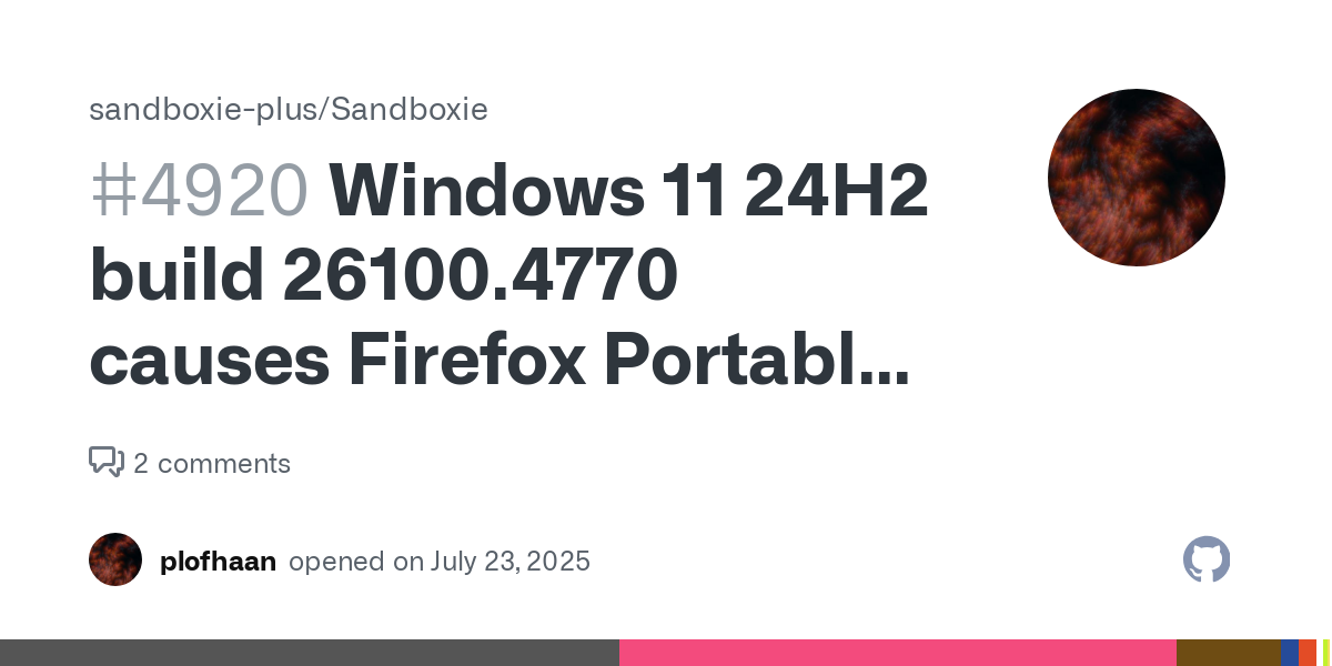

  • So ein ähnliches Problem liegt zwischen Windows 24H2 und Sandboxie und tritt wohl mit dem Update KB5062660 auf.
    Windows 11 24H2 build 26100.4770 causes Firefox Portable 140.0.4 / 141.0 to stop responding upon starting it sandboxed · Issue #4920 · sandboxie-plus/Sandboxie
    Describe what you noticed and did Installed the KB5062660 (latest Preview Cumulative Update) optional update on Windows 11 24H2. Tried to run Firefox Portable…
    github.com
    Eine Lösung steht unten im Issue.
    Besagtes Update ist jedoch eine Preview, optional, nicht fest. Allerdings wurde die Frage hier gut eine Woche vorher gestellt. Andere Issues zu Firefox in diesem Zusammenhang gibt es nicht. Da ich noch auf 23H2 arbeite bis Oktober, dürfte es hier diese Änderungen nicht geben.

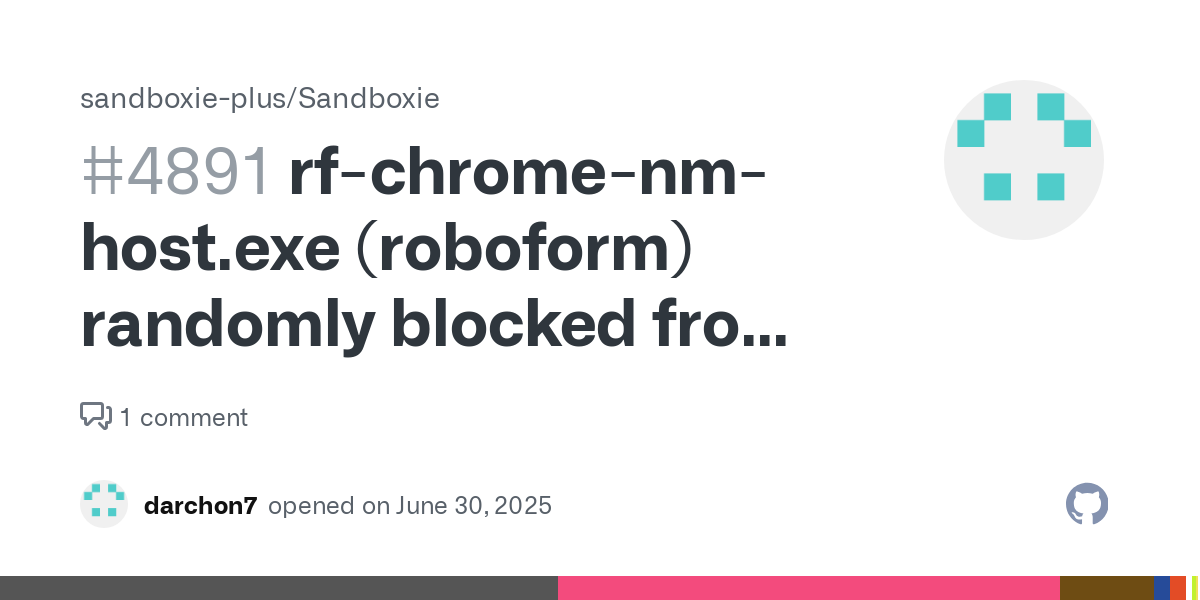

    Worauf ich sonst hinaus wollte, dass es sehr wohl Beeinträchtigungen für Firefox bei anderer Software gibt. zB
    rf-chrome-nm-host.exe (roboform) randomly blocked from running · Issue #4891 · sandboxie-plus/Sandboxie
    Describe what you noticed and did this used to work in previous versions of Sandboxie-Plus but recently randomly stopped working with the latest version.…
