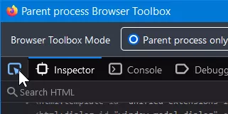

Welche Pixelangaben (Breite und Höhe) hat das Tab im orginalen Zustand?Wenn Du die GUI von Fx mittels der userChrome.css anpassen willst, solltest Du Dich auch mal mit den Entwickler-Werkzeugen * beschäftigen, damit kann man auch das feststellen.
Menü Extras → Browser-Werkzeuge → Browser-WerkzeugeHamburger-Button → Weitere Werkzeuge → Browser-Werkzeuge
Ich habe vor mit userchrome.css Code die Tableisten in der Höhe
* Browser Toolbox > Inspector > klicken Sie auf die Schaltfläche auf der linken Seite. Bewegen Sie den Mauszeiger über eine leere Stelle in der Tableiste, und ein Tooltip zeigt die Höhe der Tableiste an.
* Oder geben Sie in das Suchfeld unten tabstoolbar ein und drücken Sie die Enter. Wenn Sie den Mauszeiger über das gefundene Codefragment bewegen, zeigt ein Tooltip die Höhe der Tableiste an.
* Oder führen Sie in der Browser Console den Skriptcode „Attributes Inspector“ aus und fahren Sie mit der Maus über die gewünschten Elemente des Browsers. Dies ist eine sehr schnelle Methode zur Ermittlung. -
