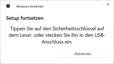

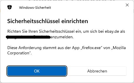

    seit einigen Tagen erhalte ich die Meldung: "Sicherheitsschlüssel einrichten" (Screenshot/Anlage) wenn ich mich bei meinem EBay Konto anmelden will.
    Wenn ich den Anweisungen folge gibt es am Ende nur die Möglichkeit einen USB Stick auszuwählen. (Setup fortsetzen: Tippen Sie den Sicherheitsschlüssel auf dem Leser, oder stecken Sie ihn in den USB Anschluss ein) Meine bisherigen Versuche dieses "Problem" mit Hilfe von Google (Hilfe bei Firefox, Hilfe bei Windows) zu lösen waren erfolglos. Liegt das Problem/die Lösung bei Firefox oder Windows? Kennt jemand diese Meldung und konnte diese Meldung abstellen?

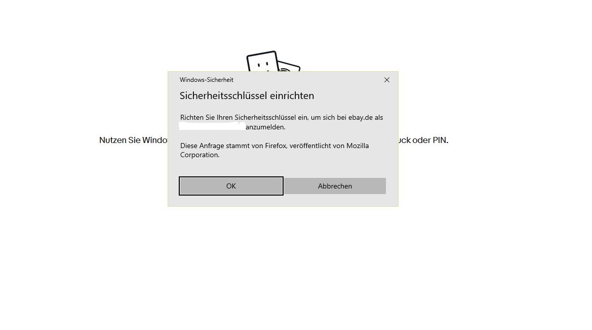

    Danke für den Hinweis. Mit EDGE hat es so funktioniert wie es sollte. Ich hatte im Verlauf meiner Versuche diese Meldung zu beenden bei EBay die 2FA aktiviert. Ich war davon ausgegangen, dass damit auch am PC eine Bestätigung über die EBay App vom iPhone/iPad zur Identifizierung angefordert werden würde.
    So hat es jetzt auch mit EDGE funktioniert. Bei Firefox geht es so leider nicht. Es bleibt bleibt bei der Abfage/Meldung.
    Für mich stellt sich die Frage weiterhin: Wo - bei Firefox oder Windows - muss ich Einstellungen anpassen, damit nicht mehr nach einem USB Stick gefragt wird sondern z. B. nach der Identifizierung wie es auch bei EDGE funktioniert?

    ein sehr ähnliches Problem hatte ich schon mit einem anderen Anbieter. Den Tipp mit Edge muss ich mir fürs nächste Mal merken. Du hättest es im Fx auch mal mit dem Fehlerbehebungsmodus versuchen können.

    Interessant. Ich kann leider keine Lösung vorschlagen, das Problem jedoch 1:1 bestätigen! Ist eine andere Seite, der Vorgang liest sich aber genau so. EDGE funktionierte in der Tat, bot als Option aber u.a. auch den ominösen 'Sicherheitsschlüssel' an. Damit kann doch eigentlich nur ein USB-Stick gemeint sein, dachte ich zumindest. Beim Einstecken erfolgte aber keine Reaktion.
    Bei der obligatorischen Problemsuche fand ich nur Hinweise zu Win11 (nutze selbst noch 10), das eine andere Verwaltung dieser Schlüssel zu haben scheint. In meinem Profil (lokales Konto) habe ich jedenfalls nichts dergleichen gefunden. Ist ja schön, wenn Anbieter die Sicherheit erhöhen möchten, aber "Nicht Einloggen" scheint mir recht kontraproduktiv zu sein...

    Selbstverständlich sollst du nicht einfach irgendeinen beliebigen USB-Stick einstecken. Was sollte das denn bringen? :D Das Stichwort lautet FIDO. Es muss aber nicht zwingend ein solcher Stick verwendet werden. Auf macOS verwende ich den Fingerabdrucksensor, den jedes MacBook hat, für Passkeys.
    Die Meldung deutet darauf hin, dass Passkeys verwendet werden. Und das ist überall, wo ich bisher Passkeys gesehen habe, optional, sprich: sucht sich der Anwender selbst aus. Wer sich dafür entscheidet, sollte halt auch wissen, was es damit auf sich hat und was die Voraussetzungen dafür sind. Das ist ein klassischer Anwenderfehler.
    Sinn und Zweck von Passkeys ist die Authentifizierung ohne Passwort. Wenn kein Passwort verwendet wird, muss ja irgendwie anders die Identität bestätigt werden.

  • Die Dialoge kommen von Windows.
    Danke. Es ist nur etwas irritierend, wenn da oben im ersten Bildschirmfoto vom TE steht:
    „Diese Anforderung stammt aus der App „firefox.exe“ von „Mozilla Corporation“.

  • Hinter den Passkeys steckt auch ein noch relativ junger Standard, der von Firefox auch erst seit Version 122 unterstützt wird. Wieso es damit auf eBay Probleme gibt oder ob das Problem in der Interaktion zwischen Firefox und Windows liegt, kann ich ohne Testmöglichkeit aktuell leider auch nicht sagen. Aber ich werde auf das Thema noch mal zurückkommen.

    Hallo :)
    kann ich bestätigen. Das hat auch schon geklappt, z.B. bei der Telekom. Dort kann ich mich seitdem problemlos per Passkey (über Windows Hello) anmelden. Letztens hatte ich das hier geschilderte Problem bei einem anderen Anbieter (nicht eBay, das nutze ich nicht) aber auch. Leider erinnere ich mich gerade nicht, welcher das war.
