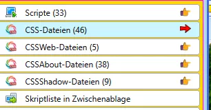

  • Ich bitte in der Sache nochmals um Hilfe. Im Beitrag #1 ist der zweite Codee für Hoover vorhanden, was bis zur Version 138 für jeden einzelnen Button den roten Pfeil bringt. Sieht dann so aus:
    In Version 139/140 will mir das nicht gelingen, es auch dort so einzurichten. Wenn ich z.B. diesen Code dafür einsetze, so werden alle Button gleichzeitig angesprochen.

    Was dann so aussieht:
  • Das bisherige CSS macht alles richtig. Du bräuchtest wahrscheinlich
    #ExtraConfigMenu-popup:hover > menu > xyz123::after
    wobei xyz123 das Element des entsprechenden Eintrags ist.

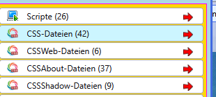

    Witzig, sowas in der Art habe ich erwartet.
    Das hat vielleicht etwas mit CSS Selektoren/Combinators zu tun; aber zum Glück findet sich die Lösung an jeder Ecke. ;)
    Einfach das Combinator Dingens googeln, wie das geht mit Pseudoelelementen oder eben nicht, und in den Browserwerkzeugen schauen was die CSS Pfade etc. sind für den ganzen Kram.
    Das Script einzustellen hälst du ja für unnötig, also selber ran! :thumbup:
    Oder mal sowas wie #ExtraConfigMenu-popup > menu:hover menu::after testen, mit oder ohne > ... 8)
