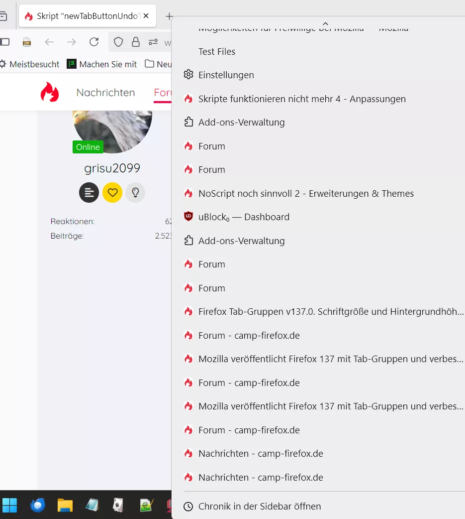

    Was tut es nicht mehr? Bei Rechtsklick auf den Neuen-Tab-Button erscheint das Kontextmenü mit Einträgen. Die kann ich als Tabs öffnen. Der Eintrag Chronik in Sidebar öffnen ist auch da und funktioniert auch. Was muss das Skript denn sonst noch machen? Ich verwende es sonst nicht.

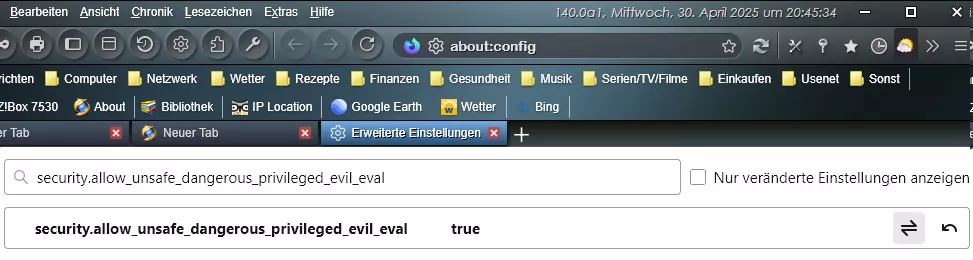

  • Hast du diesen Wert gesetzt?
    siehe:
    2002Andreas
    15. November 2017 um 16:49
    Edit: Das Skript von Mira_Belle behebt den "Fehler" auch!
    Es geht um den Function("return " + strCommand)(); Aufruf. Der wird als unsicher nicht mehr zugelassen...
    Gruß BrokenHeart
    2 Mal editiert, zuletzt von BrokenHeart (30. April 2025 um 20:58)
  • Es geht um den Function("return " + strCommand)(); Aufruf. Der wird als unsicher nicht mehr zugelassen...
    Ah, das wusste ich nicht. Da hat Mira_Belle doch eine etwas andere Version. Ich habe noch Function() und die Einstellung auf true.

  • Das mit dem Wert ist aber nicht auf Dauer!
    So wird Euch das Problem zu einem späteren Zeitpunkt wieder einholen.
    Besser ist es, das Skript anzupassen!
