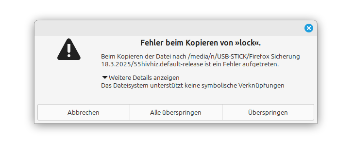

    So weit so gut. Als nächsten Schritt wollte ich nach dieser Anleitung
    Daten in Firefox-Profilen sichern und wiederherstellen | Hilfe zu Firefox
    die neu angelegten Datensätze sichern.
    Aber sofort gibts wieder eine Fehlermeldung.
    Sind die gesicherten Daten jetzt brauchbar ?
    Ich möchte so Daten auch auf einem externen Speicher haben. Wenn die Platte verreckt ist alles andere egal. Aber ich habe andere Vorstellungen von einem Hobby als rund 200 Passwörter neu anzulegen.

    So, viel getextet. Aber was ist mit dem Ordner den FF nicht kopieren will? Habe ich jetzt wieder eine funktionierende Sicherheitskopie von den PROFILEN oder nicht ?
