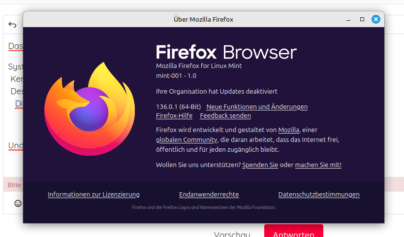

  • Kann ich nicht bestätigen, nicht für Firefox von Mint (Systempaket), oder aus Flathub. Allerdings sind beide auf Version 136.0, da solltest du mal nach einem Update suchen lassen, oder andere Aktualisierungsserver wählen.
    Fehlt denn sonst noch was, Chronik? Cookies?
    Nutzt du Sync?
  • Firefox 136 xx gibt es jetzt auch beim mint Update Ding. War vor kurzer Zeit , etwa 1 Woche noch 135..

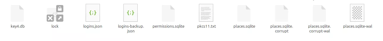

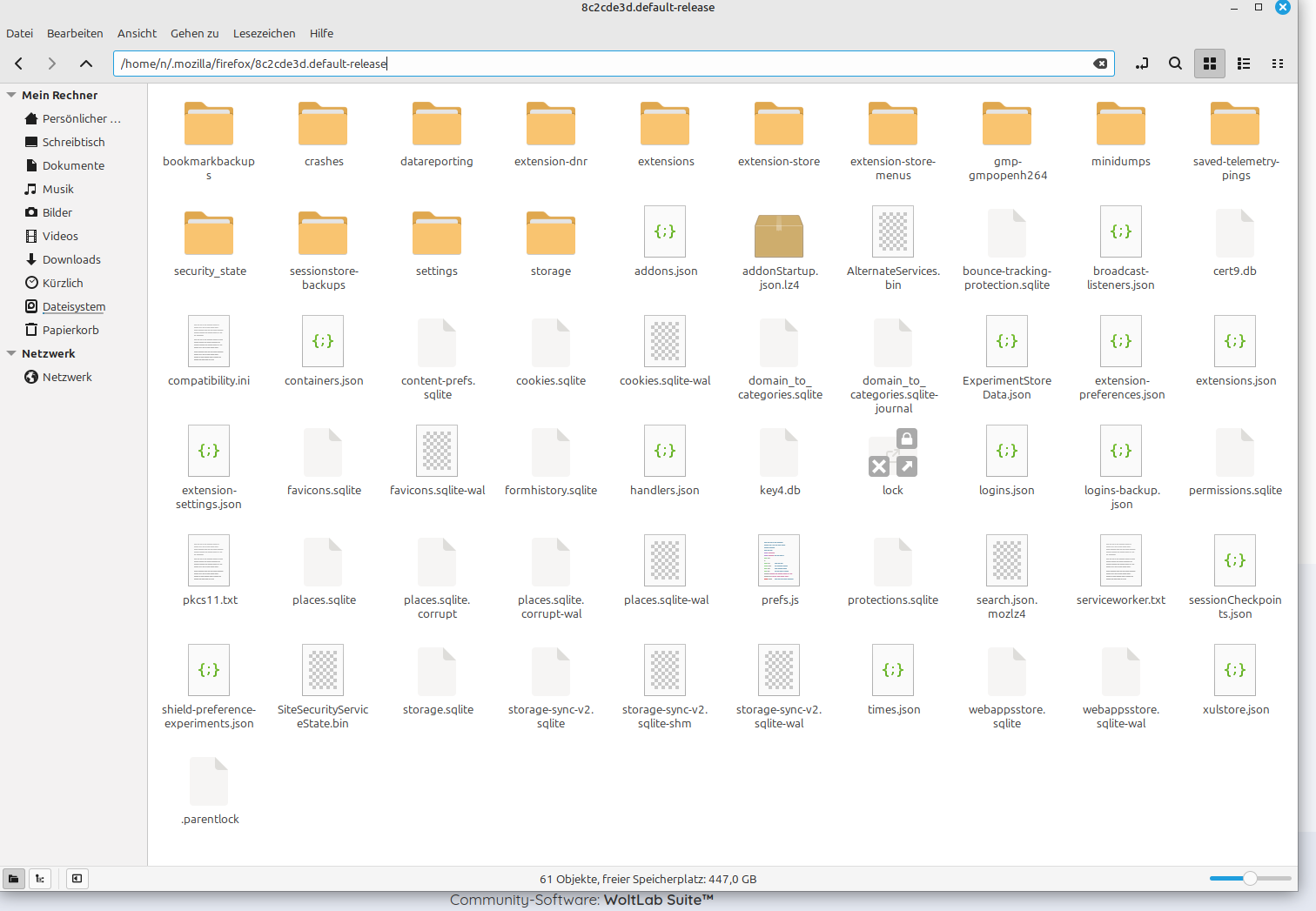

  • Dann dürfte die Lesezeichendatei (places.sqlite + 2 weitere places.[..]) defekt sein. Sollten sich noch andere Fehler zeigen wie plötzlich fehlende Coookies oder andere Einstellungen, dann ist was generell mit dem Profil.
    places kann man löschen, insofern man vorher in den Ordner \bookmarkbackups\ schaut, ob sich dort ein aktuelles Backup findet. Ansonsten places in der Bibliothek vorher exportieren.

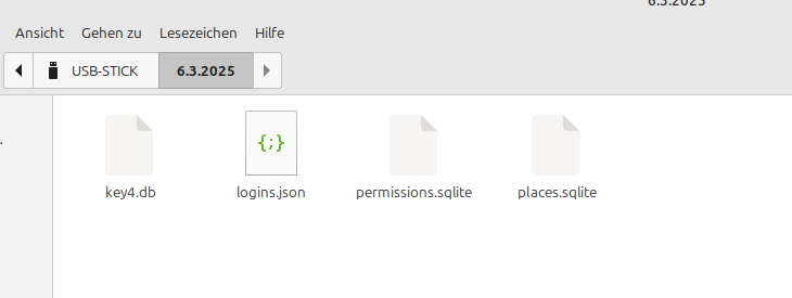

  • Das hier finde ich im Mozilla/FirefoxOrdner. Kopiert bzw gesichert auf einem USB Stick habe ich key4, logins.json, permissions.sqlite und places.sqlite. Wenn ich die Dateien in den Mozilla Ordner kopiere gehen die Lesezeichen wieder. Wie lange ist aber zufällig. Kann nach hochfahren genauso wie während der Rechner läuft sein dass die verschwinden.

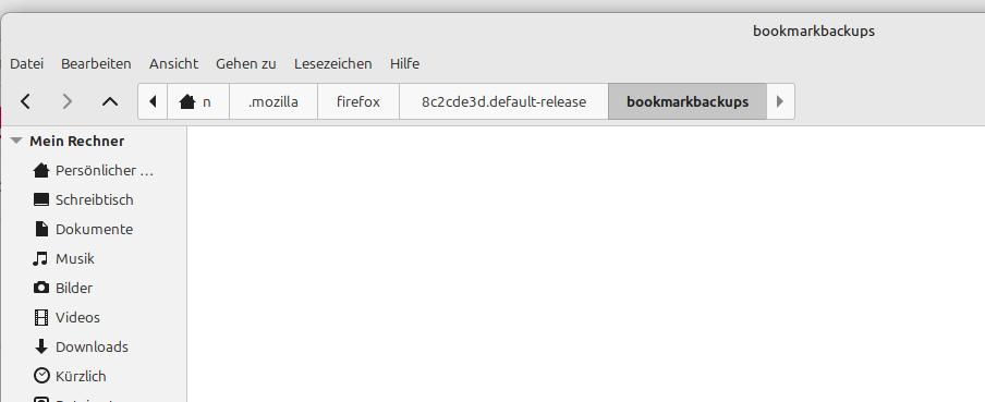

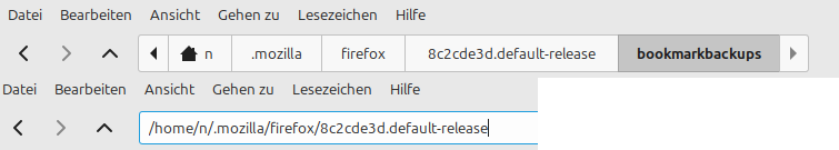

    Wo soll der " \bookmarkbackups\ " Ordner sein?

    Aber auf deinem Bild ist schon zu sehen, dass du schon mal eine defekte "places"-Datei hattest. Es gab also schon mindestens einen Fall, wo Firefox die nicht richtig speichern oder reparieren konnte. Läuft dein System stabil oder neigt es zu Abstürzen? Oder lässt du dein Mint irgendwie "optimieren", oder Firefox? zB mit Bleachbit? Ist ein Antivirus installiert? Klingt blöd, aber es gibt auch solche Nutzer mit Linux.

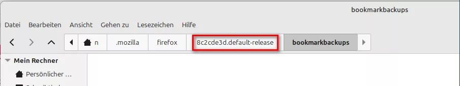

    Bookmarkbackups habe ich gefunden. Der Ordner ist leer
    "Im gleichen Ordner, aus dem du alle anderen Dateien auch hast."
    Ja, da war er auch . Nur warum zeigt ( wer auch immer ,FF oder Mint ) den nicht her? Ich habe doch " Versteckte Dateien anzeigen )" angewählt. Den Ordner aber nur zufällig gefunden weil da irgendwo auf einmal ein Suchfeld war ... vorher nie gesehen/beachtet .. aber damit kam der dann zum Vorschein.

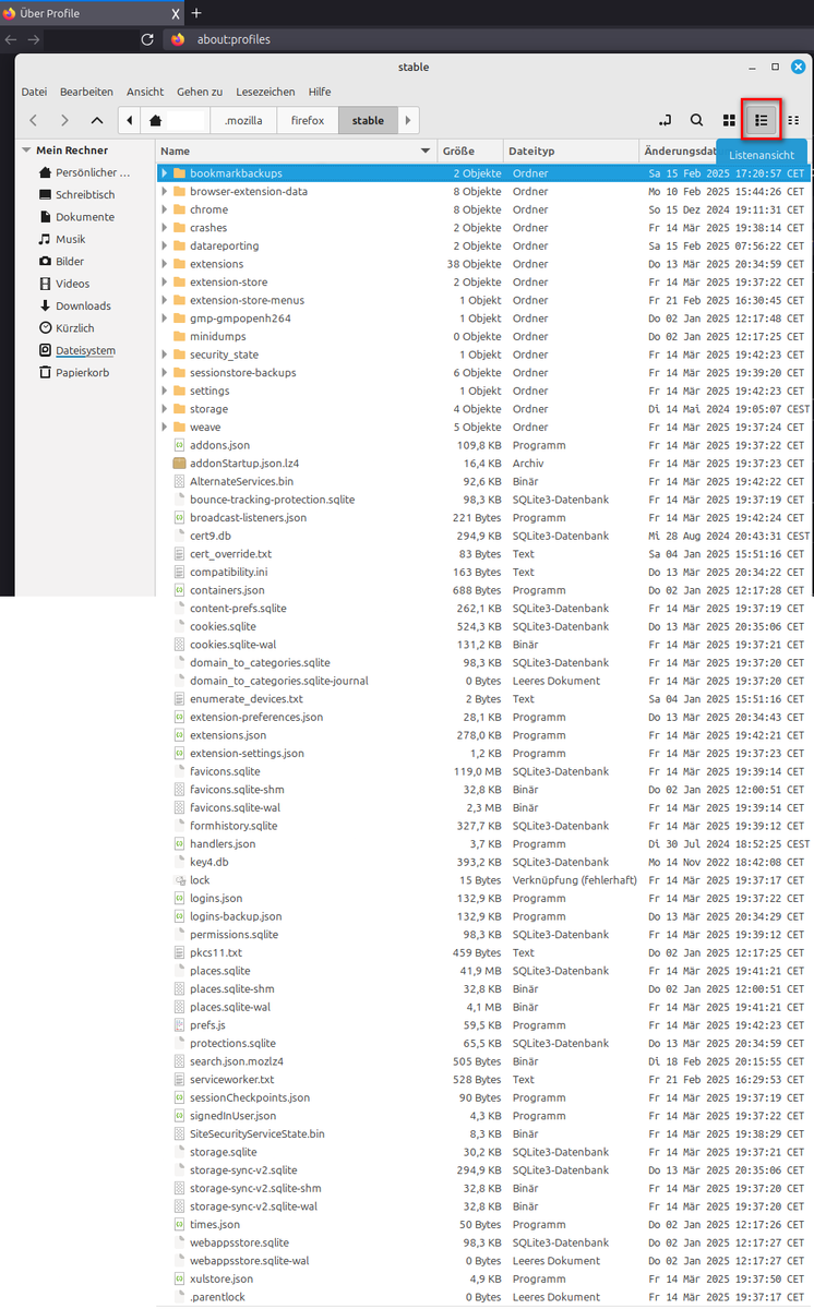

    Die Anzeige habe ich absichtlich so .. finde ich übersichtlicher wie die andere. So oft wühl ich da drinn ja auch nicht rum.

    Aufgrund des Bildes, das kann nicht Firefox als Systempaket oder aus Flathub in Mint Cinnamon 22 sein - oder nicht Mint Cinnamon. Für diese zwei lauten die Pfade nämlich anders. Du müsstest uns schon mehr über Mint und die Quelle von Firefox erzählen.

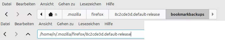

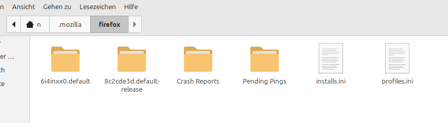

  • Ich hatte oben ja davon gesprochen, dass der Pfad zum Profil mir so nicht bekannt ist unter.
    Die Infos zu Linux sind zwar nicht vollständig, aber das reicht schon. Gleiches Mint läuft hier in der VM, und da hat Firefox andere Pfade. Aber umd as zu prüfen - klick doch mal oben in den rot markierten Bereich, bis sich die Anzeige zur Eingabe wandelt - und diesen Pfad bitte ganz kopieren und hier einfügen.
    Wahlweise öffnest du about:profiles und machst von der gesamten Ansicht ein Bild.
    Du nutzt Firefox als Systempaket, und dann kann der Pfad so nicht stimmen, wie oben gezeigt. Und daher vermute ich, dass irgendwas mit den Rechten dort ist, dass Firefox keine Backups schreiben kann, die places "corrupt" ist, weil nicht beschreibbar etc.

    War das mit der Bitte um ganzer Pfad gemeint ?

    Jetzt wieder. Also die haben bei Mint 22.1 was verändert für Firefox. Statt "stable" heisst es jetzt hier auch "...default-release"

  • xxxx...default release heißt der Ordner schon immer. Daran erkenne ich schon seit ich FF+Mint verwende welchen der 2 Ordner ich brauche.

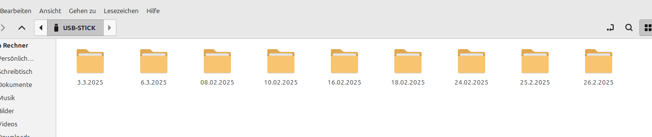

    Das ist der USB Stick mit ein paar ( Sicherheits ) Kopien der Lesezeichen. Die lege ich von Zeit zu Zeit an wenn was neues dazukommt.

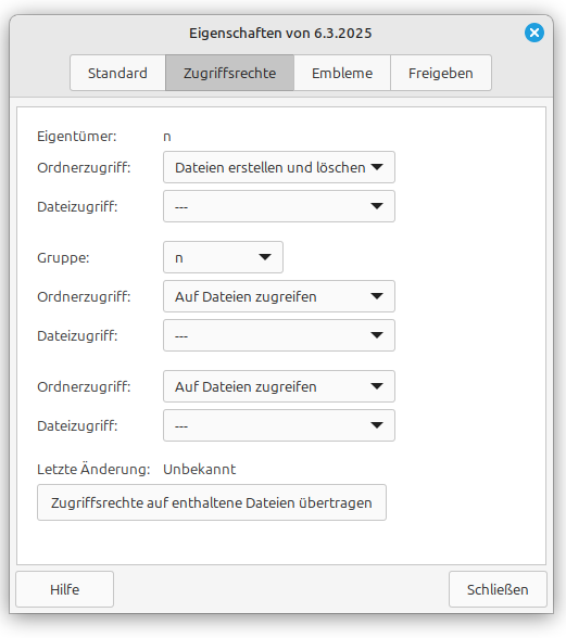

    das ist in den Ordnern
    Eigenschaften des Ordners
    Die sind 100% auch so seit ich Mint verwende. Ewig, vermutlich seit es es gibt. Da habe ich sicher nie etwas umgestellt. Ich habe Mint " entdeckt " als Bankix ( https://www.heise.de/hintergrund/Si…kix-284099.html ) von c`T ( Computerzeitschrift , gibt es seit ca 50 Jahren ) eingestellt wurde. Das ist sicher auch schon wieder 10 Jahre her.
  • default release heißt der Ordner schon immer
    Siehe mein Bild weiter oben, das kam bei mir mit Mint 22.0, letztes Jahr August. Wenn man dann nur Updates lädt, verändert sich das auch nicht mehr.

    Deine Dateisammlung da, ich bin da anderer Meinung, was man sichern sollte. Die permissions.sqlite gehört da ganz sicher nicht dazu.
