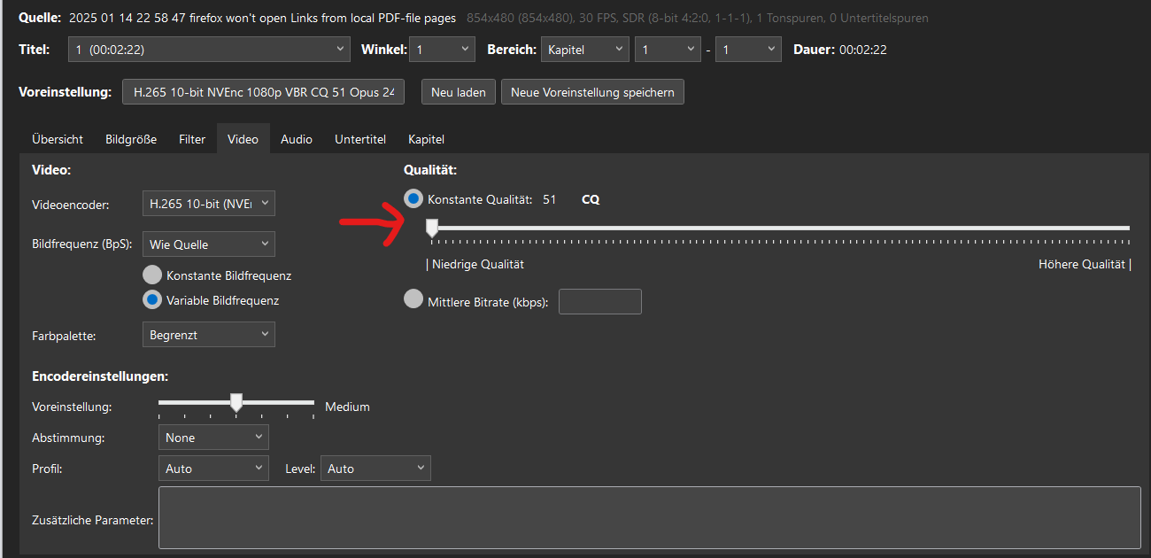

    Hatte zum Abschluss mich mit HandBrake befasst, war gut.
    Wir nehmen Edge. Wir werden uns PCs anschaffen, die Windows 11 kompatibel sind. Auf PCs von der Stange verzichten wir vollends, nur negative Erfahrungen gemacht damit. Ganz schlimm ist immer der Support, der nicht mal weiß, dass bspw. UEFI-BIOS-Updates hilfreich sind (eines Tages wollte der alte SOHO-On-Prem-Server von Lenovo nicht mehr herunterfahren, Lösung war das neuste UEFI-BIOS-Update), ganz zu schweigen was das überhaupt sei. Nach der Anschaffung wird Windows 11/12 frisch installiert, damit die Gruppenrichtlinien oder was auch immer bei unserer Software nicht stimmt, nicht Murks ist. Mit Marke Eigenbau haben wir nur Positives erlebt. Am wichtigsten ist die Wahl des Mainboards.
