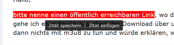

  • Wenn ich eine Lösung finden würde, müsste ich wohl nicht Fragen. Wenn ich auf das Schloss klicke und auf Weitere Informationen kann ich alles Mögliche sehen, nur nicht ändern. Aber wenn es ein Geheimnis ist, psssssst, nicht weiter sagen.
    Und wo hatte ich falsch Zitiert? Kann nur was ändern wenn ich den Fehler erkenne.

    Nur um das für dich festzuhalten - ich bin hier in überhaupt keiner Bringschuld. Und wäre es dir endlich möglich, mal freundlicher zu sein? Du möchtest was von uns, nicht umgekehrt. Wenn dir das Zitieren fremd ist, wird hier niemand deshalb an den Pranger gestellt. Nur weiter unfreundlich sein - das animiert nicht wirklich.
