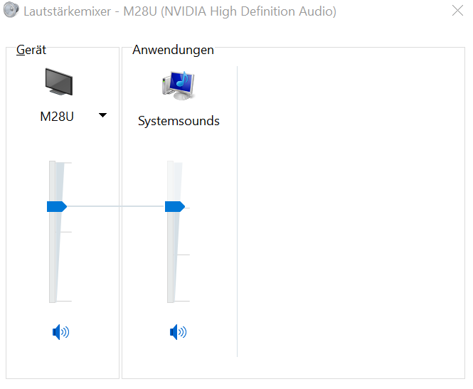

    Ich habe mir jetzt noch einmal den "Lautstärkenmixer" des Surfers angeschaut.
    Hier ohne, dass ein Programm läuft:

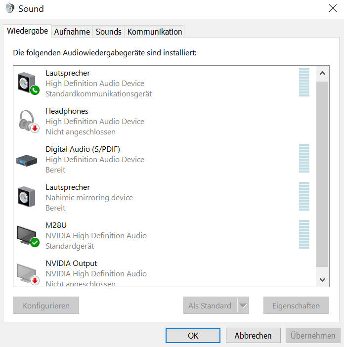

    und hier die Kontrolle in Windows-Sound (M28U ist der 'Neue'):

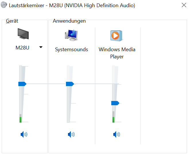

    Hier der, wenn der Windows Medienspieler etwas abspielt:

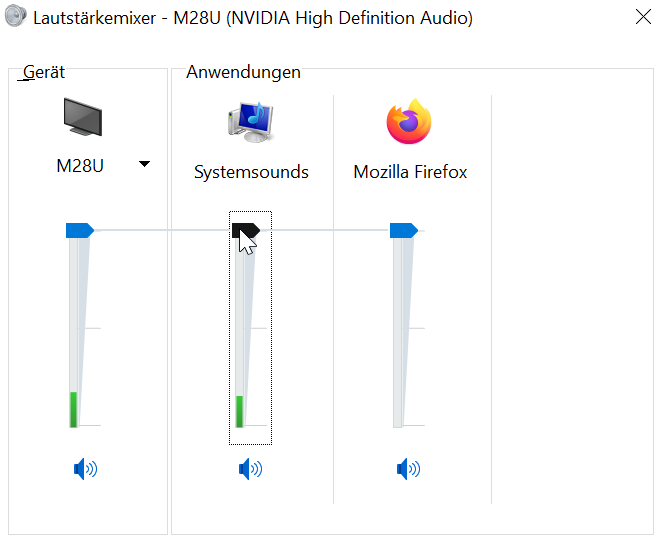

    Jetzt das Gleiche mit FF (es läuft Youtube, Mozart Nachtmusik):
    Ich habe den Sound-Level von Systemsound verändert, wodurch diese abgespielt werden, was an dem grünen Stab erkennbar ist.
    Während der ganzen Zeit läuft Mozart stumm vor sich hin und eigentlich müsste da auch ein grüner Stab sein :(

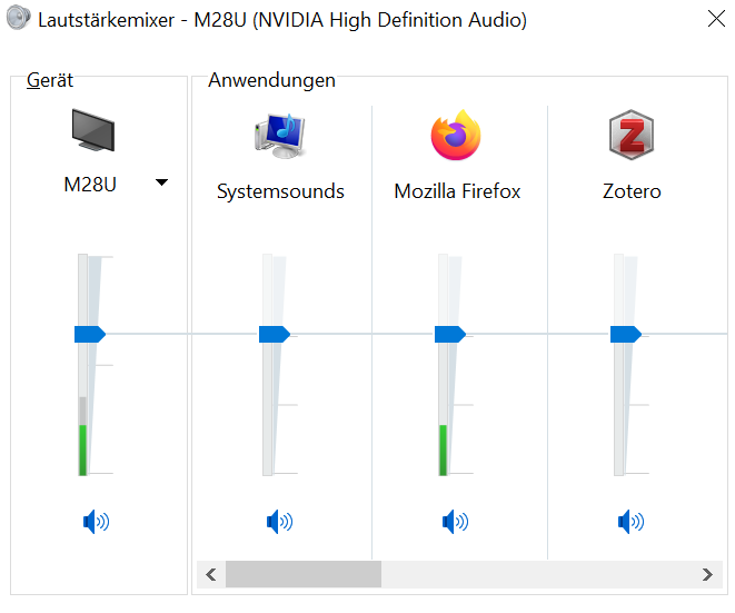

    Hier noch der Vollständigkeit halber der Soundmixer des Std-Nutzers: FF, Youtube, Mozart Nachtmusik mit grünem Stab:
    Ich bin ratlos :(

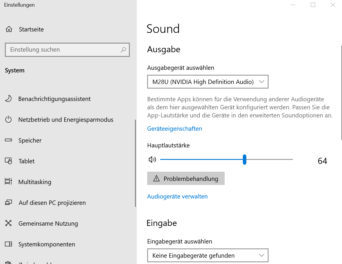

    Hast Du Win 10? Ich habe nur das gefunden:
    Ich denke, so ist M28U für alle Apps definiert?

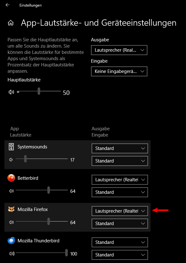

    In dem Fenster musst Du nach ganz unten scrollen und bei Erweiterte Soundoptionen auf App-Lautstärke- und Geräteeinstellungen klicken.
    Danke, DAS war's. Allerdings muss gleichzeitig der FF laufen, sonst wird er dort nicht aufgeführt, und dann konnte ich die Lautsprecher des Monitors einstellen.
