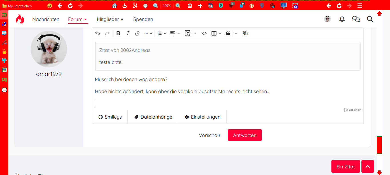

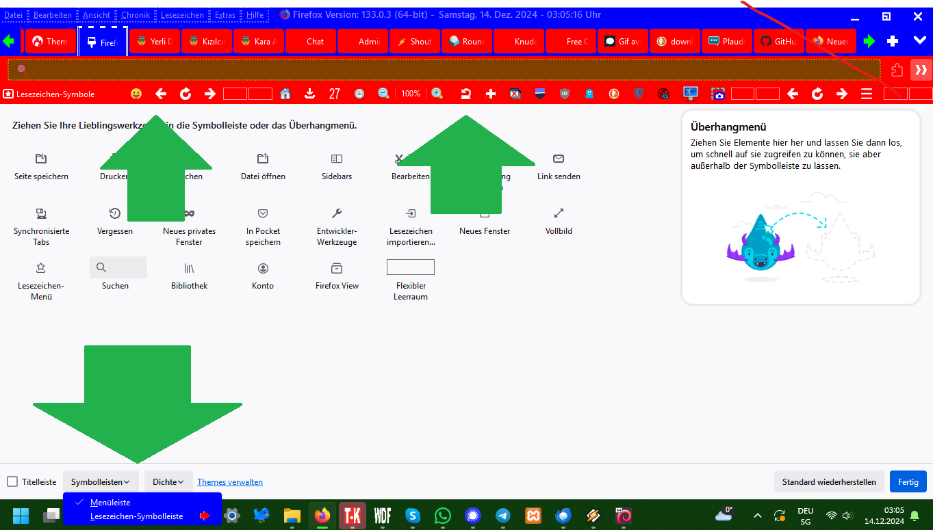

    Wie ihr im ersten Screenshot sieht, sind meine beiden vertikalen Zusatzleisten seid einiger Zeit beide auf der linken Seiten, obwohl ich vorher das Eine auf der rechten Seite hatte. Ich kann die leider auch im "Symbolleiste-Anpassen-Fenster" nicht mehr sehen (siehe zweiten Screenshot).

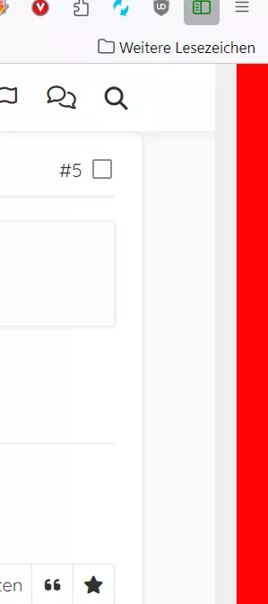

    hab nachdem Screenshot hier geladen habe, gesehen, dass es dort rechts ist, aber in "weisser Farbe".
    Das heisst, muss die ID finden und es rot einfärben. :)
    Aber muss nichts ändern.. oder doch? :)

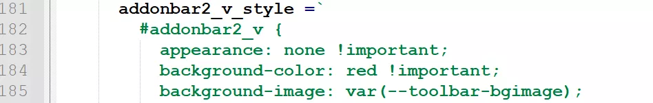

    In Zeile 184 auf red !important; ändern:

    Ja sind da, auch im Symbolleiste-Anpassungs-Fenster. Dankeschön.
    muss nur wieder meine icons hinverschieben. :)

  • Hast du nicht beide Skripte ausgetauscht, also auch für die linke Leiste :/
    Denn in meinen beiden Skripten sind die Leisten nicht rot, aber auf deinem Screenshot in Beitrag Nr. 4 ist die linke in rot.
    habe beide eingefügt.. für das erste hatte ich in einem separaten css die farbe geändert. beid dem rechten stimmte die ID nicht mehr. :)
