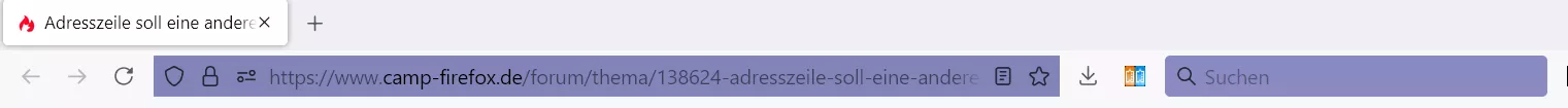

Adresszeile soll eine andere Hintergrundfarbe haben
    133.0
    Windows 11 Home Version 23H2 IBetriebssystembuild 22631.4460
    es ist evtl. kein ganz neues Thema, aber was ich gelesen hatte, traf nicht den Kern. In der Google-Adresszeile soll nur eine andere Hintergrundfarbe. Es war ursprünglich Blaugrau statt dieses Rot/Pink. Wie ich das hingekriegt habe, weiß ich leider nicht mehr. Ich vermute, dass da ein css-Code wohl abhandengekommen ist.
    Grüße Andy
  • In der Google-Adresszeile soll

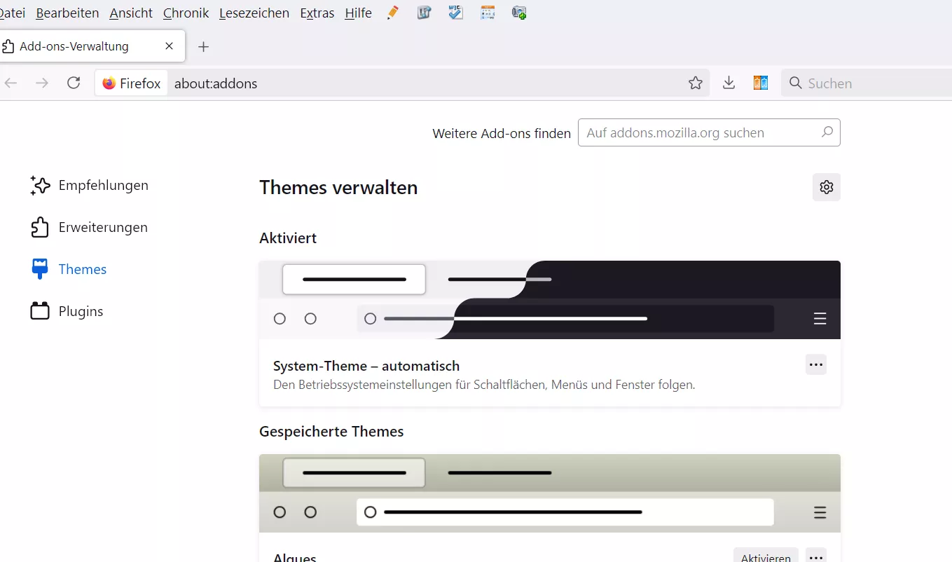

    Und wenn, dann müssten wir auch wissen welches Theme du benutzt.
    Einmal editiert, zuletzt von 2002Andreas (30. November 2024 um 13:46) aus folgendem Grund: Ein Beitrag von 2002Andreas mit diesem Beitrag zusammengefügt.
  • Vielleicht doch erst den Namen vom genutzten Theme hinschreiben?
  • Ich habe nur euren Code verwendet.
    Welchen Code? Hier im Thread ist keiner genannt, weder von dir noch von den Helfern.
    was du mit Theme meinst?
    Ein Theme ist ein Add-on, mit dem du das Erscheinungsbild von Firefox verändern kannst. Gehe ins Menü Extras --> Add-ons und Themes --> Wähle in der Spalte links Themes aus. Rechts werden dir die vorhandenen Themes angezeigt: Standard sind das System-Theme, das helle Theme, das dunkle Theme und das Theme Firefox Alpenglow. Wenn dort noch ein anderes Theme ist und noch als Aktiviert gekennzeichnet ist, nenne uns bitte den Namen.

  • Mit dem folgendem Code konnte ich die Farbe verändern.
    Also ist dein Problem damit erledigt?
    vom Code etwas weggelassen oder verkürzt werden.
    Wenn beide Leisten immer den gleichen Hg haben sollen:
    /* Ändert die Farbe der Adressleiste und des Suchfelds */
    #urlbar, #searchbar  {
        background-color: #8A8AC3 !important;
        color: #000000 !important;
    Ich vermute, das ich wohl ein benutzerdefiniertes Theme habe Ist das richtig? Mit dem folgendem Code konnte ich die Farbe verändern.
    Vielleicht kann vom Code etwas weggelassen oder verkürzt werden.
    Grüße Andy

  • Wenn beide Leisten immer den gleichen Hg haben sollen:
    Was ist Hg?
    Ich konnte zwischen der Adressleiste und dem Suchfeld keinen Unterschied erkennen. Und dachte, es sei das Gleiche. Die Adressleiste benutze ich auch als Suchfeld.
    Den 2. Code habe ich eben getestet. Alleine dadurch wurde leider nichts geändert. (Ändert die Farbe der Adressleiste und des Suchfelds............................)
