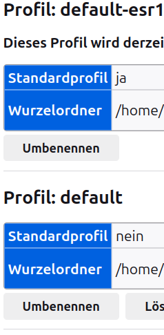

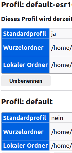

  • Wie Profile angelegt werden, weiß ich. Mir scheint, es ist immer noch nicht klar, was gemeint ist. Zur ersten Frage jedenfalls füge ich hier zwei Anhänge hinzu. Der erste: Zustand vor Anlage neuer Profile. Der zweite: Zustand, nachdem die neuen Profile angelegt und die alten entfernt wurden. Bisher jedenfalls habe ich noch keine Erklärung dafür gefunden, warum neue Profile keine Verweise auf "Lokale Ordner" enthalten - geschweige denn, wie sie hinzugefügt und entsprechende Pfade definiert werden können-
  • Du hast Firefox mit dem neuen Profil mal gestartet? Im Local-Ordner sind nur Cache-Daten und wenn es keine gibt, gibt es auch keinen Grund den Local-Pfad anzugeben.
  • Derzeit sind nur die beiden neuen Profile hinterlegt. Das Standardprofil funktioniert einwandfrei. Ein Cache-Ordner mit dem Namen firefox-esr (statt einfach nur firefox) wird automatisch generiert. Den Pfad gibt es also, aber in about.profiles erscheint der Ordner nicht.
  • Der Cache ist Teil des Profils, ergo darüber nicht separat zusehen. Wie bei Profilen ist es aber nicht empfohlen, diesen zusammenzulegen.
