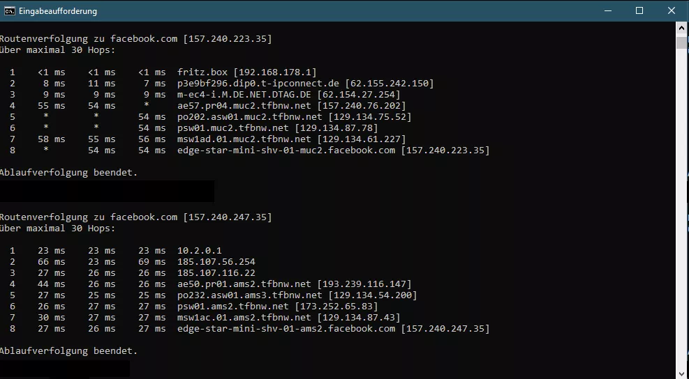

    Habe jetzt mal tracert zu facebook.com aufgerufen:
    Der erste Aufruf geht über den Telekom Zugang: hier verhakt er sich an den Münchner Servern und zeigt die Seite erst nach ca. 10 Sekunden an!
    Der zweite Aufruf über VPN zu einem Niederländischen Server: darüber funktioniert facebook gewohnt schnell!
    Es ist also wirklich ein lokales (Telekom oder Meta) Problem. Langsam glaube ich das wirklich mit dem Oktoberfest =O. Obwohl ich mir immer noch schwerlich vorstellen kann, dass so ein Event Deutschlands größten INet-Provider bzw. einen so großen GlobalPlayer wie Meta in die Knie zwingen kann :/. Vielleicht meldet sich ja noch ein Münchner... :)

    Danke. Die Seite mit den Störungsmeldungen von netzwelt.de kenne ich und denke, dass Störungen, die von Usern gemeldet werden, in der Regel viel zu allgemein sind. Fast 3/4 der Meldungen betreffen anscheinend unterbrochene/gestörte Internetverbindungen. Was bei mir ja nicht der Fall ist. Ich habe das Geschwindigkeitsproblem ausschließlich bei facebook und instagram und das auch nur in den Abendstunden!
    Bisher scheint die Oktoberfest-Hypothese von 2002Andreas wirklich noch am Naheliegendsten. Auch wenn es für mich nicht nachvollziehbar ist. Spätestens am 7. Oktober wird sich herausstellen, ob das wirklich der Grund war - dann ist der "Wiesn"-Spuk nämlich zu Ende. Bis dahin nutze ich mein VPN für die Meta-Seiten...

    Seit dem 7. Oktober gab es keine Verzögerungen mehr beim abendlichen Aufruf von Facebook und Instagram. Die mit Traceroute ermittelten Werte hatten ja schon den Verdacht bestätigt, dass es ein lokales "München"-Problem auf Seiten der Meta-Server ist. Jetzt nach Ende des Oktoberfests kann man wohl mit sehr hoher Wahrscheinlichkeit davon ausgehen, dass die Wiesn der Hauptgrund für die Störungen war. Somit hatte 2002Andreas von Anfang an Recht mit seiner Annahme:thumbup:.

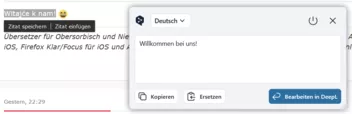

  • Wenn du die Quellsprache fälschlicherweise auf Tschechisch oder Polnisch setzt, bekommst du eine deutsche Übersetzung, die vielleicht sogar stimmt (kann ich nicht prüfen, zumindest gibt es in beiden Fällen die gleiche Übersetzung). Aber Sorbisch kann DeepL nicht …
  • Aber Sorbisch kann DeepL nicht …
    So ist. DeepL rät hier nur. Tschechisch ist Vítejte k nám und Polnisch ist Witajcie nam. Heißt übrigens „Willkommen bei uns!“.
    Hallo Sören :)
    ich wähle überhaupt keine Quellsprache. Da hier die App installiert ist, markiere ich den sorbischen Text, drücke zweimal Strg-C und bekomme folgendes Popup:
    Ok, stimmt, wenn ich aus dem Popup die App öffne und explizit die beiden Quellsprachen wähle, kommt dieselbe Übersetzung.
