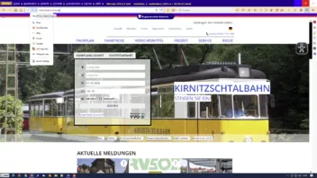

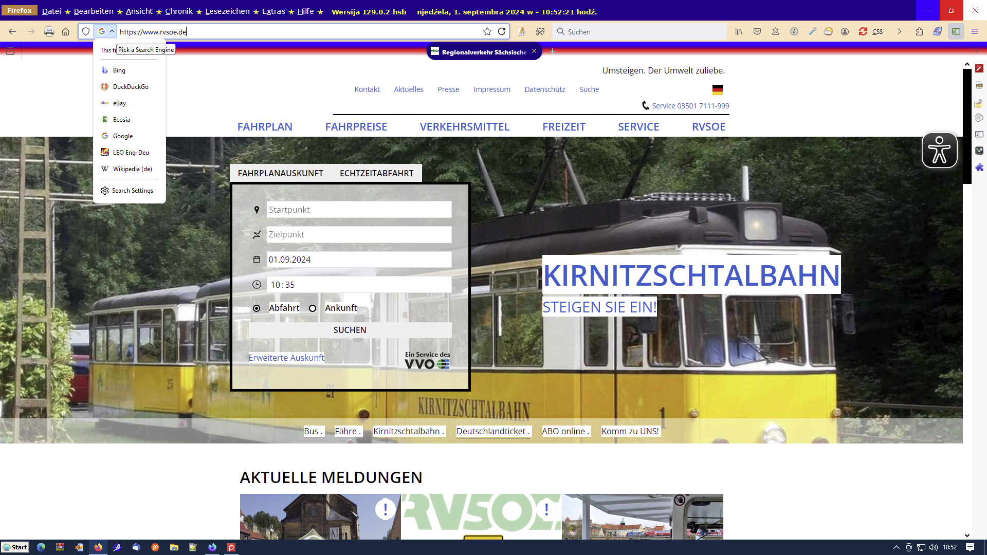

  • Du kannst aber seit kurzem die Suchmaschine in der Adressleiste bequemer wechseln. Gib about:config in die Adressleiste ein und dann oben in das Suchfeld browser.urlbar.scotchBonnet.enableOverride. Firefox springt zu der Einstellung. Klicke doppelt darauf, um ihren Wert von false auf true zu setzen. Jetzt erscheint ein Symbol mit einer kleinen Pfeilspitze, wo du die jeweilige Suchmaschine auswählen kannst. Um das Symbol zu sehen, musst du eventuell noch in die Adressleiste klicken, damit sie den Fokus erhält.
    Die Funktion ist noch in Entwicklung, daher steht die zugehörige Einstellung standardmäßig noch auf false. Man sieht das auch daran, dass es im entsprechenden Auswahlmenü noch englischsprachige Einträge gibt.
  • Die Suchmaschinen kann man in der Adressleiste doch jetzt schon genauso einfach wechseln. Sie werden einfach nur an einer anderen Stelle angezeigt. Die Anzahl der benötigten Klicks ist vorher und nachher exakt identisch. Zu bedenken ist außerdem, dass über browser.urlbar.scotchBonnet.enableOverride noch weitere Änderungen aktiviert werden, teilweise jetzt schon, teilweise noch folgend. Das ist eine Sammeleinstellung, welche ein Paket an Änderungen der Adressleiste aktiviert, die gemeinsam ausgerollt werden sollen.
  • OK. Ich finde aber das sichtbare Symbol und die Auswahlliste gut. Zumindest sollte man auf diese neue Möglichkeit hinweisen.
  • Zumindest sollte man auf diese neue Möglichkeit hinweisen.
    Das sehe ich nicht so und wenn, dann zumidest mit entsprechender Warnung, weil diese Option lediglich aus Gründen der Entwicklung und Ausrollung existiert. Erstens aktivierst du damit wie gesagt auch noch andere Dinge, auf die nicht hingewiesen wurde, zweitens aktiviert man damit einen unfertigen Implementierungszustand. Alles, was diese Option steuert, wird so oder so für alle Nutzer kommen - wenn es fertig entwickelt ist. ;)
