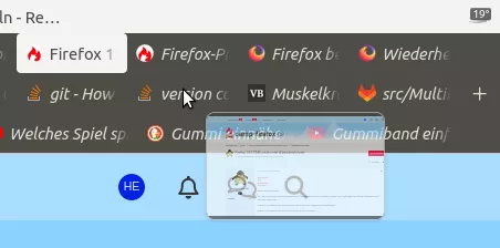

    Mit FF 130 stoße ich auf 2 Fehler:
    1. Beim Verschieben eines Tabs wird kein Einfüge-Indikator angezeigt, wenn sich die Zielposition rechts unterhalb der Ursprungsposition befindet. Lasse ich den Mausknopf dort los, wird der Tab nicht verschoben. Auch in der Zeile darunter ist das so.
    Der Fehler taucht auch in der älteren Version von dem japanischen Unbekannten (hoffentlich meldet der sich mal) auf, und auch in meiner.
    Kann das von euch reproduziert werden? Man muss ein bisschen rumprobieren, um drauf zu stoßen. Direkt nach dem Start klappt's beim ersten Versuch meistens, danach aber nicht mehr.

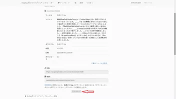

  • Wer der Autor des obigen Scripts ist weiß ich ja nicht.
    Er lädt es ja immer nur hier hoch:
    https://u6.getuploader.com/script/.
    Endor Könntest Du diesen Link bitte in das Readme bei Dir auf GitHub mit reinschreiben? Dann muss man den nicht immer so lange suchen.
    Da ich außerdem nicht verstehe, wie man dort Runterladen kann, könntest Du bitte noch das japanische Original zur Verfügung stellen, das würde ich dann mal auf Englisch übersetzen. Ich denke, dass ist für die internationale Zusammenarbeit besser.
    (Oder wenn Du möchtest, kannst Du auch gerne die englische Übersetzung vornehmen.)

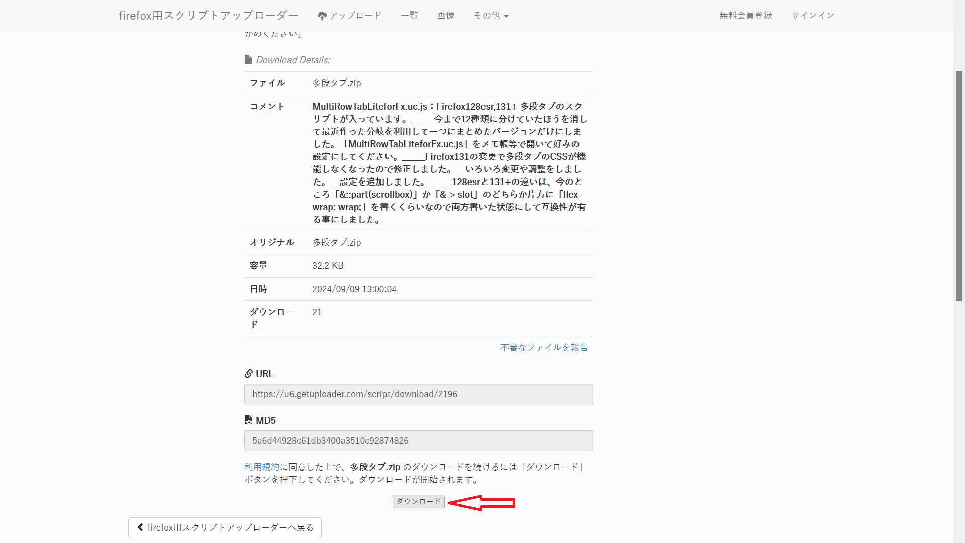

    Hier schon mal meine englische Übersetzung: https://gitlab.com/UlfZibis/multi…?ref_type=heads
    Genau. Dann öffnet sich eine neue Seite und ein paar Augenblicke später
    startet automatisch der Download.
    Ja ich hatte alles mögliche probiert, und da wohl auch. Da ich da aber nichts verstehen konnte, und der "Augenbiick" etwas auf sich warten lässt, hatte ich dann aufgegeben.

  • Funktioniert hier sogar mit aktivem ublock. Also wenn es an sowas hapert, dann wird irgendwas richtig hart blockiert oder durch einen unbedachten about:config Schalter blockiert.

    Ja ist mir auch vor 'ner halben Stunde schon aufgefallen. Bei mir dadurch, dass der Unter-Link nicht mehr ging. Also wieder zurück zum Start, und da fiel mir dann auf, dass die Uhrzeitangabe zu der Datei sich geändert hatte. So kann man also neue Versionen erkennen.
