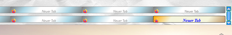

  • Weiterhin sehe ich hier keinen Unterschied bei der Anwendung von Version 1 oder 2 (jedesmal mit Skript 2). In beiden Fällen wird beim Verschieben von Tabs eine blaue Nadel angezeigt, nie eine dünne rote Linie.
    Den Fehler habe ich nun gefunden.
    In den 6 Skripten der Version 2 ist das Image für den alternativen roten Einfüge-Indikator auskommentiert. So kann das natürlich nicht klappen.
    Und in den 6 Skripten der Version 1 müsste es gar nicht drin sein, da es nicht gebraucht wird.
    Nun ist auch die Wahl des Einfüge-Indikators mit einer Variablen bestimmbar:
    So braucht es dann nur noch 3 verschiedene Skripte für die jeweilige Anzeigeposition.
