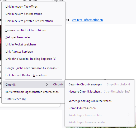

  • Endor Habe Dein Skript mal getestet!
    Habe die Chronik mal "Kopiert", denn das macht das Skript!
    Leider besteht da das gleiche Problem wie bei dem Skript mit dem Verschieben!
    Die besuchten "Websites", die unter Kürzlich geschlossene Fenster erscheinen sollten, ... na Du siehst es ja selbst.
    Mit den Lesezeichen versuche ich es erst gar nicht, wird das Gleiche sein!
    Aber Danke, einen Versuch war es Wert.
    Sieht hier so aus:

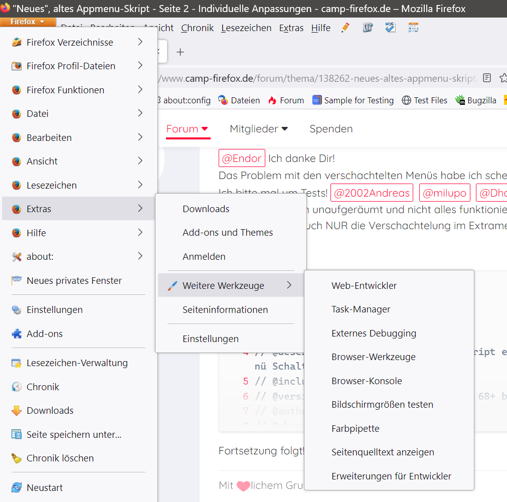

    und alle Einträge unter Extras..Weitere Werkzeuge funktionieren.
    Danke, so soll es sein! Bin ich aber jetzt beruhigt, dass wenigstens das klappt.
