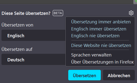

Ich hole das Thema noch mal hervor, weil es für mich noch Bedarf bei der Anpassung gibt.
Immer wenn eine fremdsprachige Seite aufgerufen wird, dann öffnet sich auch gleich das Translations-Panel zur Auswahl der Sprachen.
Gäbe es eine Möglichkeit, dass sich das Popup erst öffnet, nachdem der Button in der Urlbar betätigt wird?
Hast du hier irgendwo einen Haken drin?
Wenn ja, dann bitte mal entfernen und testen.
Aber ja, weil ich immer davon ausgegangen bin, dass der erste Eintrag dafür steht, dass der Button in der Urlbar angezeigt wird. Leuchtet mir jetzt ein, purer Blödsinn. Auf Rot gestellt, das ist die Lösung. Danke! ![]()
