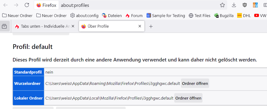

im falschen Profilordner
Gin in die Adressleiste:
about:profiles
ein, dann Enter.
Dann links bei Wurzelordner ganz rechts auf den Button: Ordner öffnen klicken:

Dann habe ich den richtigen Profilordner gefunden. Habe dort einen Ordner mit dem Namen Chrome erstellt. Darin dann die css Datei eingefügt. Möglicherweise habe ich beim Abspeichern der Textdatei einen Fehler im Format gemacht?
Aber die tabs sind noch oben.
Überprüf ob du wirklich im richtigen Profilordner bist, wenn du evtl. mehrere Profile haben solltest.
ch habe sicherlich irgendwo ein CSS, der das korrigiert.
Ja, den Code:
Profil: default-release und Profil: default
habe ich als Profile da stehen. Ich habe css jetzt in beide gemacht. Tabs bleiben oben.

Lies dir das mal in Ruhe durch:
Wichtig ist der Satz Dieses Profil wird derzeit verwendet und kann daher nicht gelöscht werden., in dem Profil muss der Ordner chrome erstellt werden und in dem Ordner chrome muss die userChrome.css erstellt werden.
Das Profil default war früher das Standardprofil, jetzt ist default-release das Standardprofil. Wenn du im Profil default nur noch die Datei times.json hast, kannst du dieses Profil ignorieren. Wenn du aber deine alten Profildaten dort drin stehen hast, ist es das Profil, das du bisher verwendet hast und du kannst es weiter verwenden.
