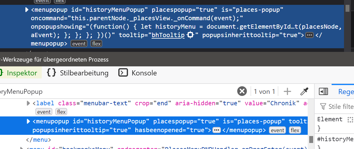

  • Der Wert für onpopupshowing für 129 ist bei dir nicht komplett sichtbar. Ich habe mal rechts darauf geklickt und oben XML bearbeiten ausgewählt. Da sieht man folgendes:
    Ich bin mir aber nicht sicher, ob hier nur etwas aus dem Skript entnommen wurde, aber ich denke mal, das ist der Originalcode.
    Als Fehler wird mir dann angezeigt:
    Zeile 114 in der utilities.js ist:
    JavaScript
    .loadSubScriptWithOptions(userChrome.getURLSpecFromActualFile(aFile),
    der gesamte Textabschnitt ist:
    Wo da der Hund begraben ist, weiß ich aber auch nicht.

  • Die Funktion beim Attribut onpopupshowing im Inspektor ist die gleiche, wie sie der Variablen onPopupshowing im Skript zugewiesen ist. Hm.
