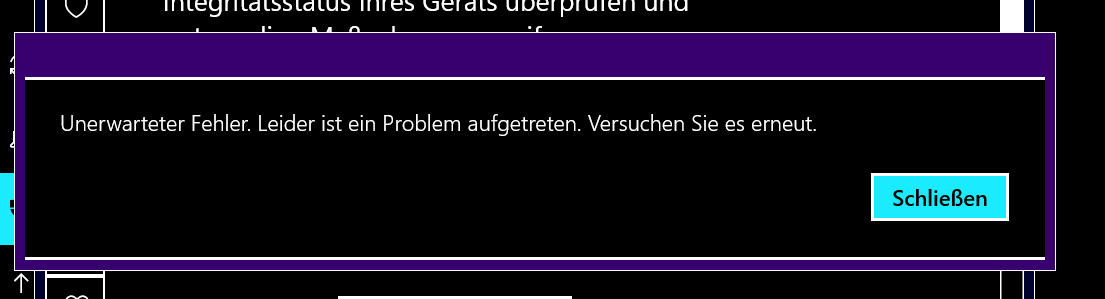

    Leider schneller als befürchtet.
    Gibt es einen Fehlercode dazu?

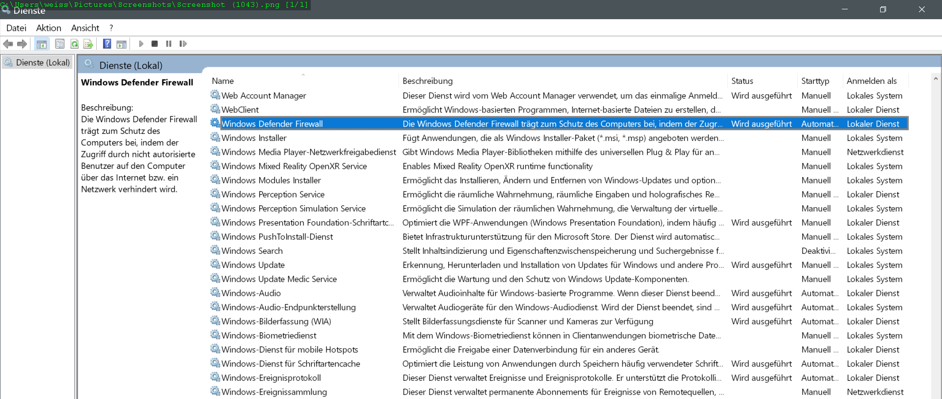

    Versuche bitte einmal folgendes:
    Es kann sein das du die folgenden Schritte mit Administrator-Rechten ausführen musst.

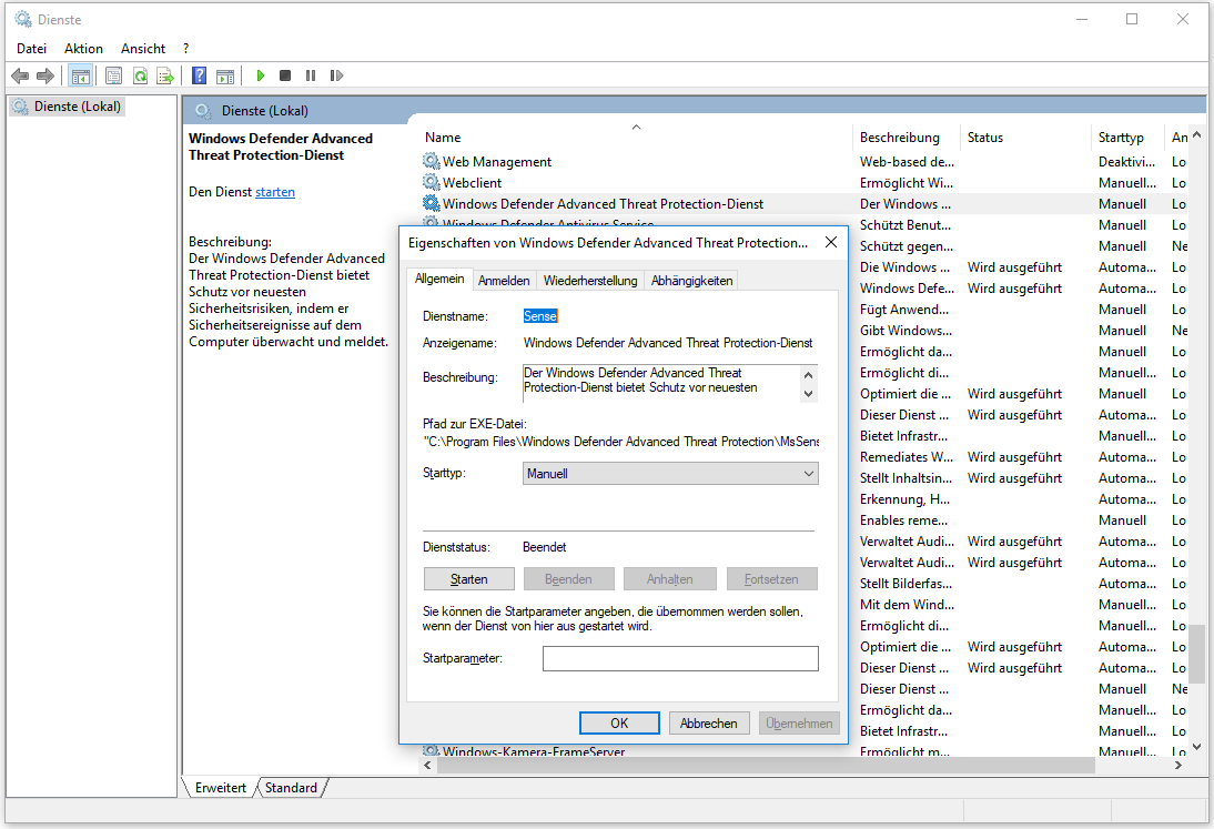

    Öffne die Verwaltungskonsole für Dienste, indem du services.msc in das Suchfeld eingibst und auf Dienste klickst.
    Dann bitte "Als Administrator ausführen" wählen.
    Jetzt folgendes prüfen:
    Suche die folgenden Dienste und stelle sicher, dass der Starttyp dieser Dienste auf die Standardwerte gesetzt ist:
    Windows Defender Advanced Threat Protection-Dienst- Manuell
    Windows Defender Antivirus-Netzwerkinspektionsdienst – Manuell
    Windows Defender Antivirus Service – Manuell
    Windows Defender Firewall – Automatisch

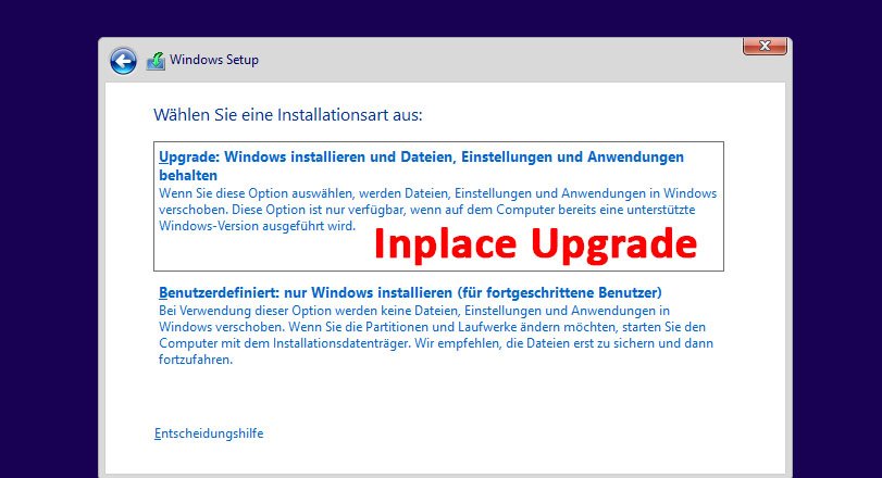

    Sollten die Tipps nicht helfen, bleibt dir noch die Inplace Reparatur:
    Inplace Upgrade Windows 10 schnell reparieren
    Wichtig ist, dass die Persönliche Dateien und Apps behalten ausgewählt ist.

  • Suche die folgenden Dienste und stelle sicher, dass der Starttyp dieser Dienste auf die Standardwerte gesetzt ist:

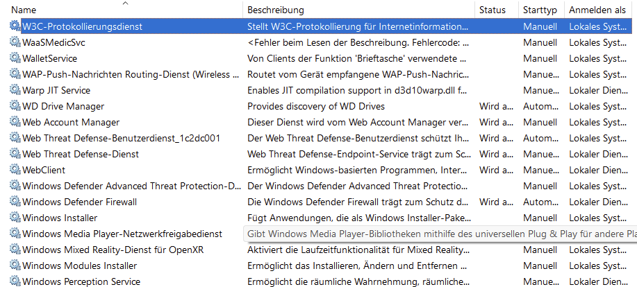

    Ich zweifel ja immer erst mal an meinem Segvermögen,weil es halt wirklich sehr eingeschränkt ist. Aber auch nach vielen bielen Minuten des Lesens in den Diensten: ich finde KEINEN dieser Dienste. Ist das möglich?

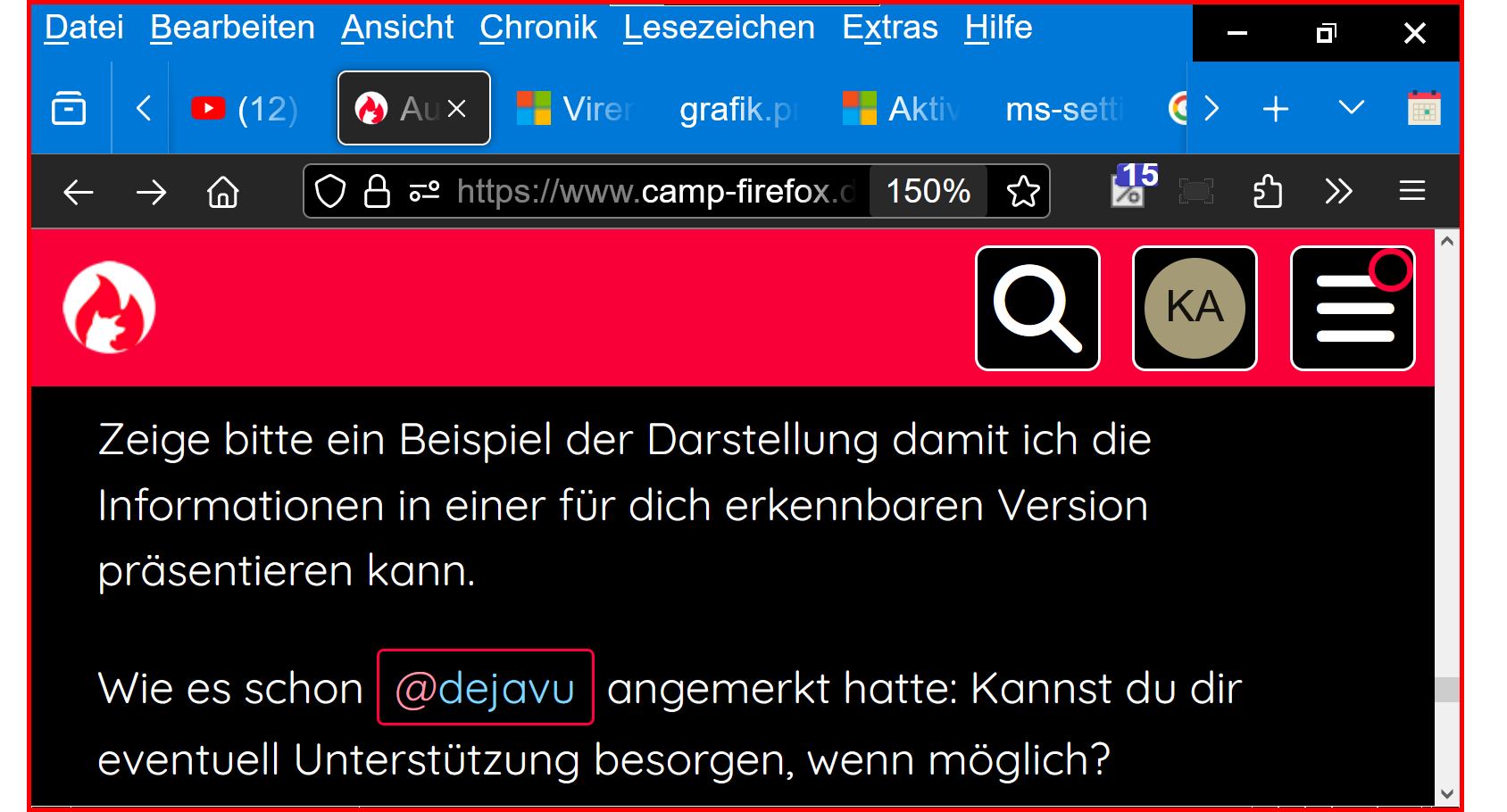

    Axh ja: die obigen Screenshots von Dir, sind für mich (da schwarz auf weiß + zu klein) für mich nicht lesbar. Ich kann ohne den Darkmode praktisch nichts sehen.

  • Der Bedrohungsdienst startet leider nicht.
    Hallo :)
    bist Du wie im Artikel Aktivieren oder Deaktivieren der Microsoft Defender Firewall vorgegangen?
    Eigentlich nicht. Dann wäre Dein Windows nämlich kaputt. Andererseits habe ich, allerdings unter Windows 11, hier auch nur den ersten und letzten Dienst.

    Windows 11 bietet das Inplace Upgrade selbst an
    kaluscher verwendet Windows 10. Da bin ich mir nicht sicher. Edit: ah doch, das sollte funktionieren.
    Inplace Upgrade durchführen (Windows „überinstallieren“) – so geht's
    Wenn sich Windows nicht mit Bordmitteln wie DISM und SFC reparieren lässt, könnt ihr ein Inplace Upgrade durchführen. Damit installiert ihr..
    www.giga.de
  • Windows 11 bietet das Inplace Upgrade selbst an; da braucht es keine ISO

    Und unter Win10 habe ich nur diesen einen Eintrag:

  • Axh ja: die obigen Screenshots von Dir, sind für mich (da schwarz auf weiß + zu klein) für mich nicht lesbar. Ich kann ohne den Darkmode praktisch nichts sehen.
    Ok verstehe.
    Zeige bitte ein Beispiel der Darstellung damit ich die Informationen in einer für dich erkennbaren Version präsentieren kann.
    Wie es schon dejavu angemerkt hatte: Kannst du dir eventuell Unterstützung besorgen, wenn möglich?
    Weiß jetzt nicht,ob das als Beispiel durchgeht?
