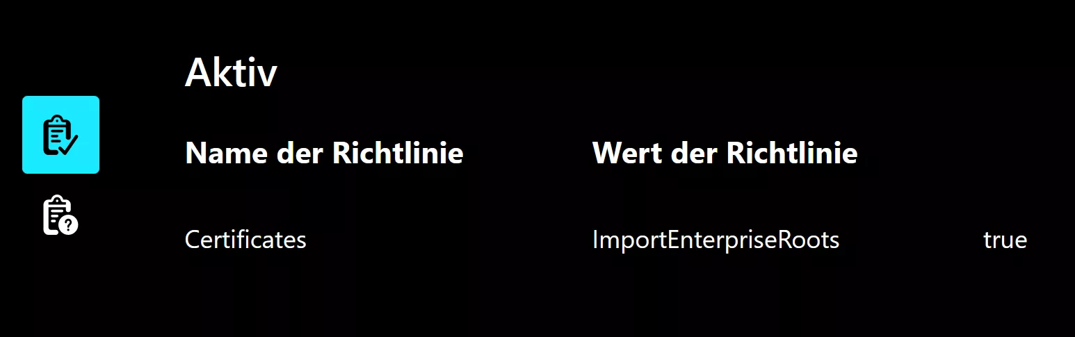

    Unternehmensrichtlinien: Aktiv
    Was steht denn unter about:policies? Bitte alles zeigen, ggf mit Bild.

    Der Eintrag inden Policies ist nämlich eh schon "true" seit ein paar Firefox-Versionen.

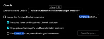

    ob du die Einstellung "Die Chronik löschen, wenn Firefox geschlossen wird" aktiviert oder verändert hast.
    Der Eintrag privacy.history.custom: true deutet darauf hin.

  • ob du die Einstellung "Die Chronik löschen, wenn Firefox geschlossen wird" aktiviert oder verändert hast.
    Was hat das mit der Frage des Themenstarters zu tun?
    Das möglicher weise die Formulardaten gelöscht sind.
    Zum Thema Avira: Bitte deinstallieren, die Funktion Webschutz kann Probleme verursache
    Ich habe es (meines Wissens) eigentlich so eingestellt, daß die Chronik NIE gelöscht werden sollte. Aber wie ich feststellte, ist doch das meiste weg..... ?!
